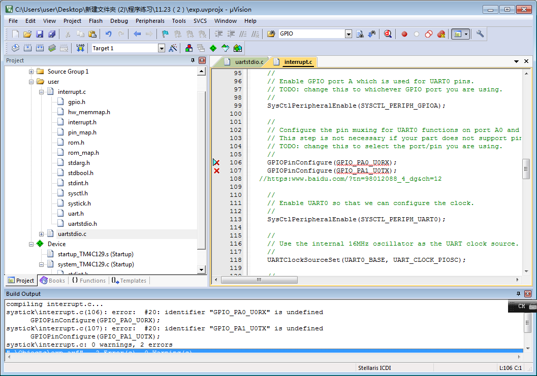

[参考译文] 编译器/TM4C1294NCPDT:I#39;已经导入库函数。 为什么尚未定义参数?#39;t?

器件型号:TM4C1294NCPDT
工具/软件:TI C/C++编译器
    您可能缺少项目级定义或指向 DriverLib 或您所使用的 TM4C 器件的预定义变量的链接。 不确定这在 uVision 中是如何工作的、但这是您看到错误的常见原因。 也许社区成员会充分了解 uVision、以指导您如何解决这个问题。
    如果可以、请下载 CCS、导入 TivaWare UART 应用程序、如 UART_echo、然后查看以下工程属性位置以查看如何为 CCS 配置它、然后尝试对 uVision 执行相同的操作:
    Project Properties -> Build -> ARM Compiler -> Advanced Options -> Predefined Symbols
    Project Properties -> Build -> ARM Linker -> File Search Path
