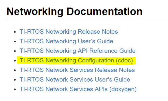

    尊敬的 Peter:
    NDK CDOC 中的内容(例如 C:/ti/tirtos_tivac_2_16_01_14/products/ndk_2_25_00_09/docs/cdoc/index.html)是否能回答您的问题? 您可以通过文档概述找到它。
    然后向下钻取至 Global 模块。
