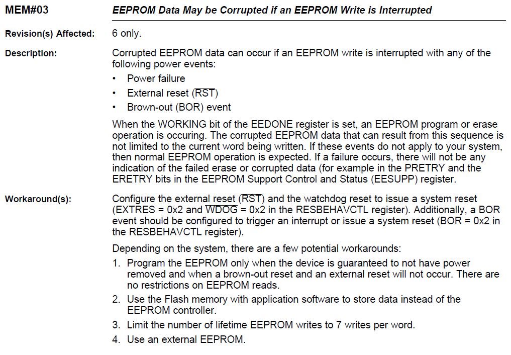

大家好、
在我发现原因之前、TM4C 中的许多器件已被销毁。 这可能是由于、如果 MCU 在电源下降时写入 EEPROM。 如果写入时序达到压降中的特定点(范围)、即使 MCU 检测到压降、写入也无法停止、并且 MCU 可能会永久损坏自身。
这仅供参考。

    您是否已阅读勘误表?
    EE 的情况实际上比您描述的情况更糟。
    Robert

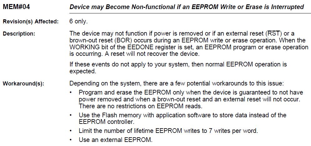

    您好、Jan、
     感谢您提供相关信息。 很遗憾听到这种情况。 您有哪个器件版本? 我想您可能遇到勘误表 MEM#03或 MEM#04。 希望您可以应用建议的权变措施。

    嗯、我将其解释为移除电源。 这一点很难避免、尤其是因为 EE 写入时间延长至秒。
    [引用 USER="CB1_MOBILE]]应部署正确选择和放置(并经过测试/验证)的不间断电源-尤其是考虑到这种"已宣布的易感性!"  [/报价]
    另请注意、复位会导致同样的问题、包括看门狗复位。 这实际上使许多系统无法避免该问题,除非您正确地注意使用标准 EE。
    Robert
