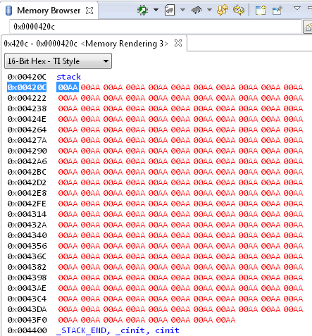

    我有一种更科学的方法、使用 CCS 存储器浏览器。 下面我要介绍的步骤是在 MSP430上完成的、但也可以通过 TM4C 实现。
    对于 TM4C、请在.map 中查找栈位置、如下所示:
    要测试堆栈溢出、应执行以下步骤:
    1. 在 Debug 文件夹内的.map 文件中标识栈的起始存储器位置
    2. 进入调试模式、但不开始运行代码
    3. 转至“View”(查看)->“Memory Browser”(内存浏览器)
    4. 在输入框中输入堆栈的地址
      1. 在上面的示例中、该地址为0x0000420c (您需要在其前面添加0x!)
    5. 这将向您显示堆栈内容

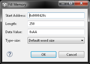

    6. 接下来、使用已知数据填充堆栈内容:
      1. 转至“Tools”(工具)->“Fill Memory”(填充内存)
      2. 输入起始地址=.map 文件的栈地址
      3. length =栈大小/2 (在我的示例中为500、因此500/2 = 250)–这是因为每个存储器位置存储栈的2个字节
      4. 数据值= 0xAA (或0x55、或其他易于识别的值)
    7. 内存浏览器现在应如下所示:
    8. 由于堆栈已被完全覆盖、因此将导入该堆栈以在运行代码之前恢复初始堆栈设置。 这可以通过以下两种方式之一来实现:
      1. 使用“软重置”
      2. 退出调试模式并重新进入调试模式
        1. 我必须对某些项目执行此操作、但通常软复位会起作用
      3. 正确完成后、存储器浏览器应在栈顶或底端具有非0xAA 字节:

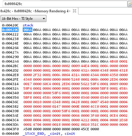

    9. 现在、根据应用程序运行代码足够长的时间
      1. 如果发生溢出、所有输入的数据(我的示例中为0xAA)将不再位于栈中
    感谢您的科学方法。 您的技术确认2048个堆栈字节中仅使用480个堆栈字节。 我之前的技术显示了495个字节左右、这表明这两种方法都是相关的。
