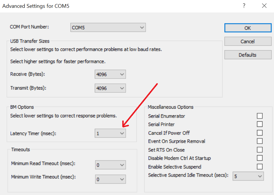

我正在尝试为 TM4C123GH6PM 构建定制板。 作为其中的一部分、我使用 Tiva C LaunchPad 中提供的内置 USB 转串行接口、在 UART0上使用115200/8-N-1设置打印一组字符。 一切都很好。
然后、我通过外部电源为电路板供电、并使用3.3V FTDI USB 转串行电缆来实现同样的功能。 此时值正确,但滞后,即打印速度显著降低。
我用不同的串行监控程序尝试了它、但没有积极的结果。 我想将其更改为其他一些电缆、例如长寿命串行电缆、但在较新版本的 Windows 和将在最终产品中用于将 USB 转换为 RS485的 IC 方面、它存在一些驱动程序问题、这是基于 FTDI 的。
我们非常感谢您提出的任何建议和建议。
新更新:我也尝试过 UART1,结果相同
    就片上 UART 而言、无论是 ICDI (Launchpad 中使用的那个)还是 FTDI、它都不知道连接到什么。 如果您在 MCU 端运行相同的应用程序(即向 PC 发送一些字符)、则它们应生成相同的应用程序。 当您说过一些滞后时、我认为它与 PC 端有更多关系。 我不知道它有什么问题。 我建议您使用示波器探测 UART RX 和 TX 信号、并比较两个不同的电路板。
    将延迟计时器值设置为1可以解决我的问题。 默认值为16。 您可以从所选 COM 端口的高级端口选项访问此功能。
    感谢 Charles 的提示。
