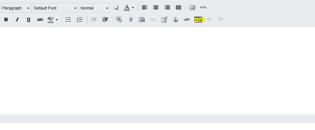

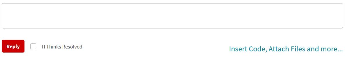

     您的代码很难读取。 发布代码时、请首先选择"插入代码、附加文件等..." 如下所示、然后单击将使用语法荧光笔插入代码的按钮。

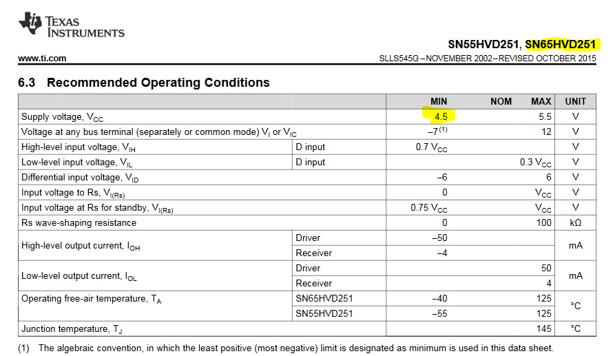

    您是否确实使用了 SN65HVD251收发器? 这些是5V 部件、您仅使用3.3V 电源供电。 使用 SN65HVD233是正确的。
