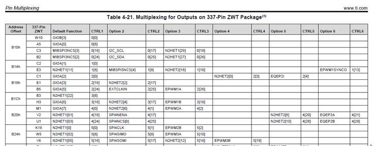

根据数据表、RM44L920-PGE 中有64 GIO。
但我们无法 找到要配置的寄存器 。 参考手册中的表格错误。 RM44Lx 为144引脚或100引脚,但表4-21为337引脚。
是否同时只有16个 GIO 引脚?  根据表23-1、只需2组 IO 寄存器、一组中有8个引脚?
    您不仅可以使用 GIOA 和 GIOB 作为 GIO。 但 GIOA 和 GIOB 能够触发中断。 在器件数据表的第4.2.1节和第4.2.2节中可以看到引脚是否可用作 GIO。 例如、表4-1显示引脚86可用作 AD1EVT (在 ADC 模式下)或 GIO (说明列)。 在同一个表中、引脚60被声明为只是 ADC 模块的输入、并且不能被用作一个 GIO。
    设置引脚功能的最简单方法是使用 HALCoGen。 您也可以手动执行它。 例如、DCAN 模块的引脚功能配置为 CAN TX IO 和 CAN RX IO 控制寄存器。
