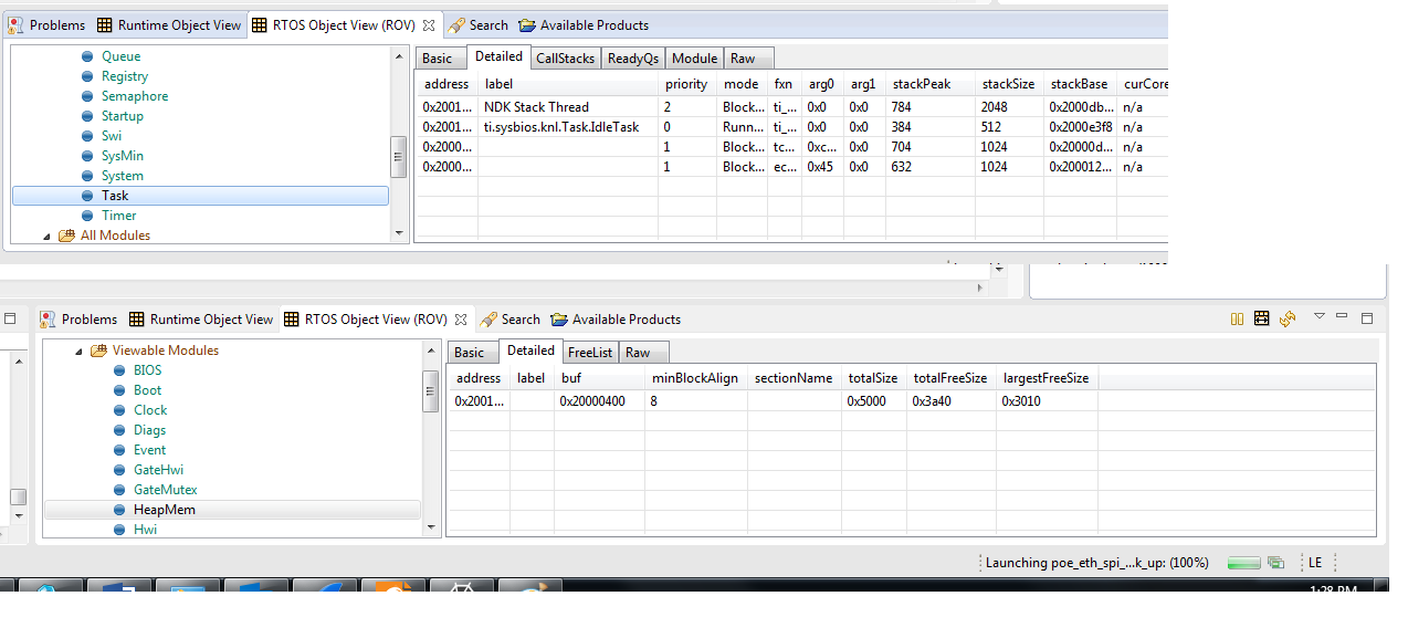

我要将 TFTP 功能添加到我的上一个项目中。 初始调试后、整个过程开始顺利工作、但是、我遇到了一个很难找到的问题。 我有一个处理 TCP 套接字传输的任务和一个由 DemonNew 创建的任务(处理 UDP/tftp 上的文件传输)。 dtask_tftp()是一个回调函数,用于处理 TFTP,但是,总是在第4个文件传输时尝试中止它。 代码不会崩溃、TCP 相关任务和其他功能仍然正常工作。 在调试之后,我发现这是动态内存分配 mmAlloc(),它返回 NULL 指针并使回调函数终止。 我正在阅读与 NDK 相关 的 SPRU524K pdf、试图了解可能的原因。 每次传输后、我都会监控 HeapMem 和 ROV 中的任务峰值堆栈需求、直到发生所描述的行为。 我没有发现堆栈溢出或内存泄漏。
我无法通过 NDK mmAlloc()实现它,我使用了标准 stdlib.h malloc()和 free()(也可以在下面的代码中看到)。 在本例中、我逐个下载了8个以上的文件、没有问题。
有经验的用户有什么想法? 那么、我错过了什么呢?  使用 NDK 的应用程序使用 malloc()和 free()是否正确?
