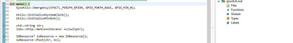

    抱歉、对于图像、 这是有关我的调试会话的一次拍摄:
    在第62行中、我实例化子类对象、在其旁边是模块视图。
    有什么猜测吗? 有什么建议吗?
    诺伯特
    我也怀疑它可能与优化有关、但您说它在您的项目中已关闭?
    传递给编译器的全套选项是什么-您可以在 CCS 编译控制台中或 Project Properties->Build->Compiler 下检查它们?
    您能否分享一个演示问题的简单示例项目?
