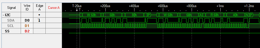

    我可以重现您的问题。 由于您正在执行连续读取操作、因此当您在 EK-TM4C123GXL 上按 RESET 时、I2C 通信会在操作过程中停止。 MPU6050通过将 SDA 保持在低电平进行响应。 这会阻止进一步的 I2C 通信。
    首先、让我提醒您、MPU6050不是 TI 器件、我不是该器件的专家。
    为了最大限度地减小影响、我建议您不要连续读取。 通过将 INT 引脚配置为输出并对其进行采样(或将其用作中断)、您可以将读取次数最小化到仅在计算新读数时才读取。 这样可以最大限度地减少问题、但不能解决问题。 我将对它进行一些处理、看看如果 SDA 在复位后保持低电平、我是否可以通过位拆裂 I2C SCL 来强制 I2C 接口。

    以下是当 MPU6050将 SDA 保持在低电平时、我添加了要解决的代码(在"Board_initGPIO()"和"Board_initI2C()"之间添加的行)。

    SCL 中的脉冲太短、基本上被触发线隐藏、但您可以看到它会导致 MPU6050让 SDA 变为高电平。
