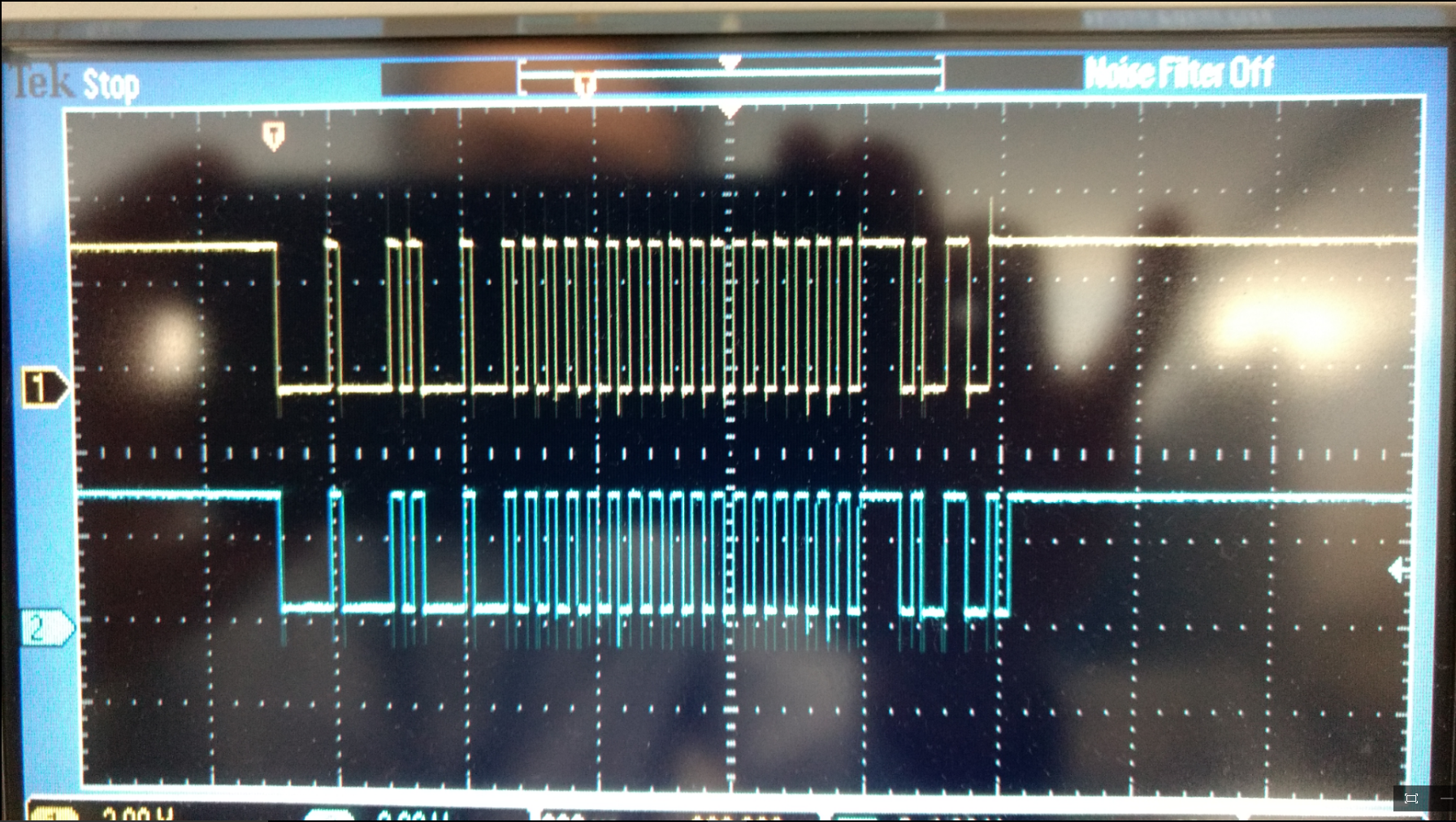

我正在使用 CAN 总线。
我正在使用示例文件夹(外设 CAN)中提供的 simple_tx 和 simple_Rx 代码。
我已经修改了该代码、因为我不想使用 UART 并使代码变得简单。
我遵循了以下主题:
但这对我不起作用。
不同的硬件连接和相应的输出波形、我已附加在以下文档中。 请看那个。
e2e.ti.com/.../Problem-TI-Post.pdf
和硬件连接:
所有跳线均处于默认位置。

我认为我在硬件或代码方面犯了一些错误。 我无法对其进行调试。
Amit 建议 使用的 SN65HVD233-HT 3.3V CAN 收发器。
MCP2551 CAN 收发器的问题是否是由于电压电平(TTL)造成的????
我已经尝试过 LVTTL 到 TTL 转换器和  TTL 到 LVTTL 转换器 ,SN74LV244A 和 SN74LVC4245A。 仍然会出现相同的误差。
Krishnat
    将 TM4C129控制器连接到 CAN 总线的首选方法是使用3.3V CAN 收发器。 以下是有关 CAN 总线的更多文档:
    http://www.ti.com/lit/an/sloa101b/sloa101b.pdf
    像在电路图4中那样、使用二极管在伪 CAN 总线上连接两个器件的方法应该有效。 如果您返回到该配置并在使用简单 TX 代码示例编程的器件的引脚 PB1 (CAN1TX)和 PB0 (CAN1RX)处捕获完整 CAN 帧的示波器图像、 当接收器件发出确认信号时、我们应该会看到两个信号之间存在差异。
    我看到您修改的软件中有一个大问题。 在 TX 和 RX 例程中、你在对 CANBitRateSet()的调用中使用了函数 SysCtlClockGet ()。 该功能仅适用于 TM4C123器件、不适用于 TM4C129器件。 相反、调用应该使用在对 SysCtlClockFreqSet()的调用中被初始化的变量 ui32SysClock。
    CANBitRateSet (CAN1_base、ui32SysClock、50000);
    您好、bob、
    我更正了代码、变量 ui32SysClock 已解决问题。
    我获得的输出与我提到的主题中的 Charles Tsai 相同:
    我还有一个问题。
    我将反复获取 CAN 帧。
    您可以看到我在 TX 代码中配置了一次 MSG。
    因此、一旦接收到 ACK、CAN 线路就会空闲。
    但它会再次传输相同的 MSG。 当我将代码修改为时、它变为空闲

    sCANMessage.ui32MsgID = 1;
    sCANMessage.ui32MsgIDMask = 0;
    sCANMessage.ui32Flags = MSG_OBJ_TX_INT_ENABLE;
    sCANMessage.ui32MsgLen = sizeof (pui8MsgData);
    sCANMessage.pui8MsgData = pui8MsgData;
    while (1)
    //UARTprintf ("发送 msg:0x%02x %02x %02x %02x"、pui8MsgData[0]、pui8MsgData[1]、pui8MsgData[2]、pui8MsgData[3]);
    GPIOPinWrite (GPIO_PORTN_BASE、GPIO_PIN_0|GPIO_PIN_1、0x02);
    CANMessageSet (CAN1_base、1、&sCANMessage、MSG_OBJ_TYPE_TX);SimpleDelay ();
    GPIOPinWrite (GPIO_PORTN_BASE、GPIO_PIN_0|GPIO_PIN_1、0x08);SimpleDelay ();
    if (g_bErrFlag)
    //UARTprintf ("错误-电缆已连接?\n");
    否则、IF (g_bTXFlag)
    CANMessageClear (CAN1_base、1);
    G_bTXFlag=0;
    //UARTprintf ("总数=%u\n"、g_ui32MsgCount);
    /*ui32MsgData++;
    if (ui32MsgData>=0x65)
    ui32MsgData = 0x55;
    SimpleDelay();
    SimpleDelay();
    返回(0);
    仍然存在多个传输、但 多个传输的数量减少。
    代码中是否有任何错误?
    Krishnat
    您对 CANMessageSet()的调用位于 while (1)循环内。 这将导致连续发送消息。
    while (1)
    if (g_bErrFlag)
    //UARTprintf ("错误-电缆已连接?\n"\});
    其他
    /*ui32MsgData++;
    ui32MsgData = 0x55;
    CANMessageClear (CAN1_base、1);//////////////////////////////////////////////////// *********
    while (1)
    有两个 while 循环、因为内部 loop msg 应发送一次。
    但 CANMessageSet 和 CANMessageClear 之间的时间存在多个传输。
    我使用 g_bTXFlag 来检查传输是否完成的第二个代码存在错误。 我将修改并发布结果。 很抱歉。
    Krishnat
    代码工作正常。
    谢谢您、请观看。
