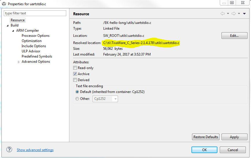

    这可能是因为您有较旧版本的 TivaWare、或者您的 TivaWare 安装在不同的目录中。 此项目包含文件"uartstdio.c"作为链接。
    右键单击文件并选择"属性"、您可以看到文件所在的位置:
    如果您没有在目录"C:\ti\TivaWare_C_Series-2.1.4.178"中安装 TivaWare 版本2.1.4.178、Code Composer 将找不到此文件、并且 UARTprintf 和 UARTStudioConfig 的符号将不会被解析。
    一种解决 方案是在 C:驱动器的默认位置安装最新版本的 TivaWare。 另一种解决方案是找到"uartstdio.c"和"uartstdio.h"文件、并将其复制到"ek-hello-long"项目中。
