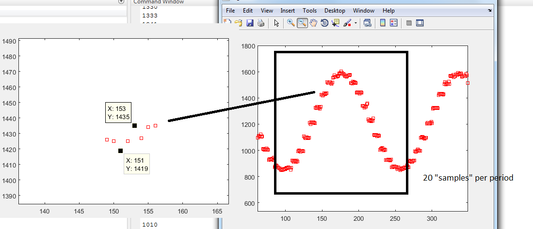

    感谢您的回答。 序列发生器共用一个 SH 电路。 因此、假设在每个采样周期(在我的示例中为 PWM 的触发周期)之后、序列发生器0和8个可能的采样通道、8个转换中的一个完成。 由于有一个 SH 电路、我需要8个采样周期来填充 FIFO 缓冲器?
    我正在使用序列发生器0、所有8个样本复用到同一模拟输入。 我想确保以我理解的方式填充数据缓冲区。
    非常感谢。
    我在数据表中找不到明确的答案、函数发生器的一些采样信号的结果看起来像在一个采样周期(触发频率)内、所有序列发生器通道(ME 为8)都被采样。 结果如下:
    信号为50Hz 正弦波、具有偏移
    采样频率为1kHz、每周期应提供20个样本
    -序列发生器0的所有8个采样被复用到同一模拟输入上
     每个信号1/50Hz 周期有20个"样本组"、而"每个样本"组有8个成员、几乎只有一个值。 序列发生器似乎能够采样和保持8个值。
    谢谢你
    ADC 转换器用途广泛。 当您触发序列时、转换器会尽快依次对该序列中的所有通道进行采样和转换。 这就是您看到几乎同时采集8个样本的原因。 如果您需要1KHz 采样、只需将序列配置为仅对通道进行一次采样即可。
