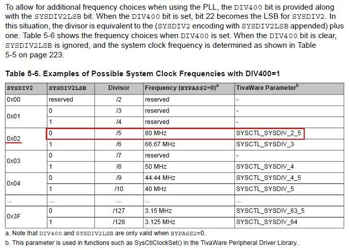

    您的 TM4C123 'TOPS OUT'@ 80MHz -因此您的代码行必须将'SYSDIV_2'替换为'SYSDIV_2.5'。

    我尝试用 SYSDIV_2.5替换 SYSDIV_2。 代码不会使用此代码进行编译。 SYSDIV_2实际上会被2.5分频。 我想我可以做一些实验来找出答案。
    插孔
    这证明了(最令人惊讶的)(和令人沮丧的)、除非我再次进行了幻觉-'SYSDIV_2.5'已经'long'个已知的合法参数值。    实现80MHz 的唯一方法!
    我的调查结果/事实 如下:
    、这是不好的- 80MHz 由于"没有小数 SYSDIV!"而漏出了这个列表    让"搜索" 通过"高级 MCU 手册"继续...
    “尤里卡”——但这是否可以——更复杂和/或困难?   (因为我在这里很长时间(但最近才逃脱)、我从未(过去)从事过这种(要求苛刻)不直接的行为!)
    您最好自己阅读/回顾 MCU 手册、这样您就可以更轻松地"开始时、更容易获得66.67MHz 的值。"   (从顶部的图表中)

    如果我可以步入... 我认为问题只是使用的一个例子。 与 A _
    SYSCTL_SYSDIV_2.5未在 TivaWare 中定义、但 SYSCTL_SYSDIV_2_5为。

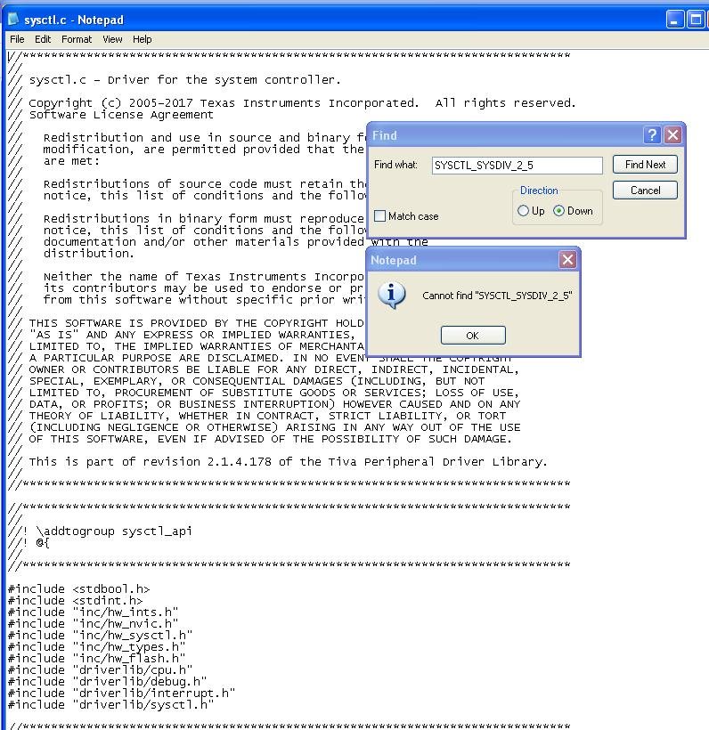

    我也检查了 sysctl.c 文件- AWOL -以及...   这不是很好-是吗?
    请注意,SYSDIV 的所有(预期)整数值...  已被识别!    这里有一些改变-这是我的信念...
     SYSCTL_SYSDIV_2_5 在 sysctl.h 中确实出现 - 但它的所有"整数兄弟"在更有可能的 、读者可访问/友好的场所中显示-这(再次)不是很好!
    这更有意义(也会编译)。 感谢 Ralph 和 CB1。

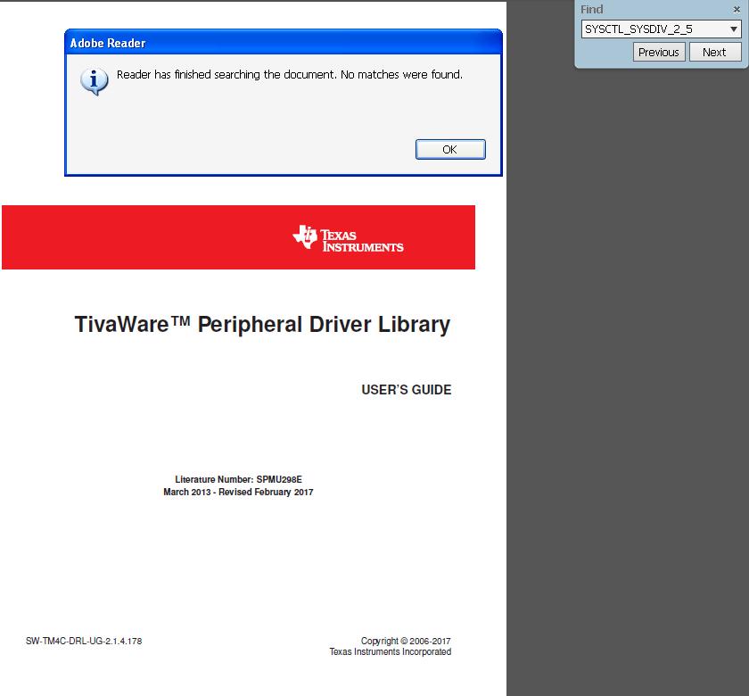

    我意识到 Ralph -但在正常/习惯用户手册中没有(轻松)提及"SYSCTL_SYSDIV_2_5"-用户如何(任何)找到该参数。 您将注意到我确实(最终找到它)-但"搜索已用尽"-错过了'_5'。
    如上所述(此处所示)-在 T-Ware 下-"RL 用户指南" 和 "sysctl.c"(完全)避免提及2_5 - 这似乎是一种"重要"的监督-它不是吗?    我本来不打算再回来了,但是从(通常的、已公布的消息来源)那里了解到这张海报的斗争,以及缺乏真正(适当)的指导,感觉不得不提供帮助...
    还应注意的是、(很久以前) StellarisWare 9107中的'sysctl.c''half-Dividers'进行了"清晰的提及"、正如此复制/粘贴所示:
