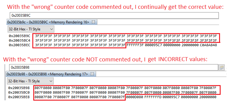

    Ralph -感谢您的回复。  回到利用 TivaWare 外设驱动程序库的半工作示例是个好问题。  我有一个完美的示例。  请参阅随附的代码。  它的注释很好、相当短、应该非常简单-它只将一个字节写入加速计、然后读取一个字节。  这是 main.c 调用的、我将代码放入一个无限循环、这样我就可以看到、当它不断读取加速计的"我是谁?"时、会发生什么情况 寄存器(寄存器0x0F)。
    如前所述、"我是谁?" 加速计的寄存 器只需返回一个字节(0x3F)进行识别。
    那么、这里有趣的是:当我添加一个计数器来计数错误的值(代码行21和74-77)时、从加速计读取一个不正确(但一致)的值。  但是、当我注释掉第21行和第74-77行时、从加速计读取正确的值。  这显示在所附的图像中(见下面)、在这里我查看100个元素数组的存储器、并将值保存在中。
    是否有任何想法、问题可能是什么?

    我有一个改进版本、在查询"我是谁?"时、获取不正确的值仍然存在相同的问题 寄存器中的值。  附加了此代码(main.c 中的整个程序)-这次不复制和粘贴。
    此外、这次我使用了#defines (多工作示例与 多失败示例)。  通过查看随附的代码、您将看到工作版本只是无限期循环 I2C 调用以获取值、而失败的示例也会执行相同的操作、但调用返回值的函数。
    以下是两种情况(工作和故障)的变量和存储器值的屏幕截图。

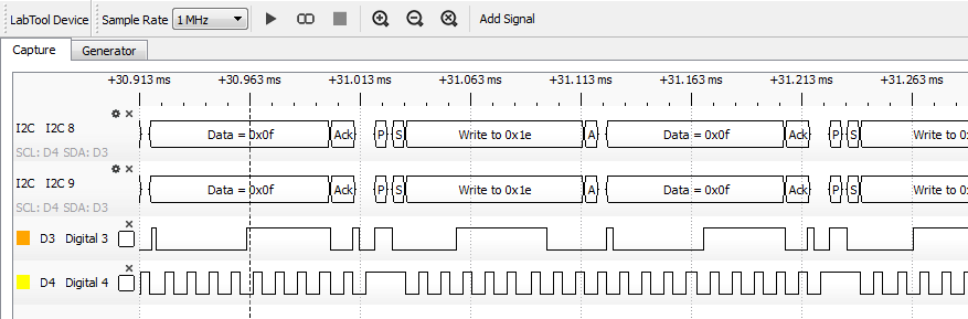

    更多信息:我已经将我的逻辑分析仪连接到 PL0和 PL1。  请参阅下面的屏幕截图。  请注意, 当使用#define DO 工作示例*和* #define DO 失败示例时,我会显示相同的数据(如下所示)*两个*。  这让我认为读取数据寄存器存在某种时间问题...  不过、我更担心的是 I2C 是双向通信-很明显、我看到我将0x0F 写入从地址 0x1E、但是、我从未看到 电路板应该从加速计接收到的0x3F 值、以响应...  有人有任何想法吗???

    您应该会在 I2C 线路上看到预期的结果。 在工作示例中、您在 TM4C 器件上获得了正确的结果、但您在 I2C 线路上看不到它? 如果是、您的实验工具是否配置为正确识别从器件的应答? 这是我在这方面唯一能想到的东西。

    有趣的是、我使用逻辑分析仪观察到的结果始终一致(下面的屏幕截图)。  我捕获了许多 I2C 通信实例、始终如下面的屏幕截图所示。  我始终会看到"WHO I "和"Info1"的预期0x3F 和0x21值、并且始终会看到"STATUS"的0x00。  虽然我希望看到0x0F 的状态、但0x00可能是一个有效值。

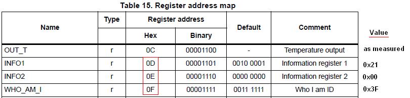

    您似乎已经"设置"了"保存 I2C 寄存器地址(至少是第三个地址)"。    我已将您(可疑)的问题置于重点位置。
    请注意、您已经寻址了寄存器0x27 -难道不是寄存器0x0E -目标更明确吗?    "正确的寄存器序列"不应该 是: "0x0F、0x0D、0x0E?"    对这一索赔的支持如下:

    您似乎已经"设置"了"保存 I2C 寄存器地址(至少是第三个地址)"。    请注意、您已经寻址了寄存器0x27 -难道不是寄存器0x0E -目标更明确吗?    "正确的寄存器序列"不应该 是: "0x0F、0x0D、0x0E?"
    [/报价]
    CB1 -很好地得到你的回应!  我以100%的诚意说这句话:在我参加的所有论坛中,你是我最喜欢的其他参与者之一。  但是、我很遗憾地通知您、我相信您对第三个寄存器错误了。  正如我在上一篇文章中提到的、我有兴趣阅读状态寄存器、它确实是0x27。  0x0E 不是我感兴趣的、因为它只是包含一个0值。
