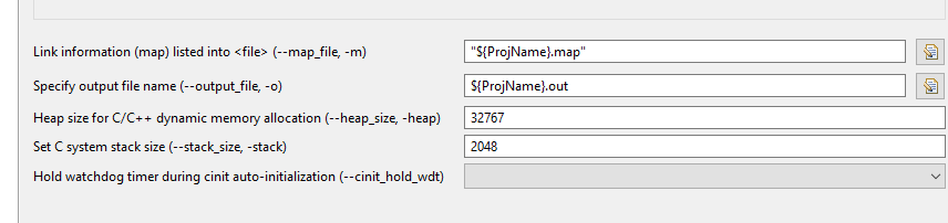

你好。
我正在尝试放大 用于动态分配的_memory_size。
我认为它使用的是我定义为32KB 的堆存储器、但 _memory_size 仍然是4KB、这对我来说绝对不够。
我缺少什么?

    Shlomo、您好!
    我不熟悉符号_memory_size。 据我所知、它不是 SYS/BIOS 定义的内容、因此它与我们的堆无关。 您能否共享应用程序的映射文件? 这可能会提示该符号来自哪个源文件或库。
    最棒的
    Ashish
    添加到我之前的帖子中、您可以按如下方式增加堆大小(您已经在执行此操作):
    VAR BIOS = xdc.useModule('ti.sysbios.BIOS');
    BIOS.heapSize = 32*1024;
    这两行已经存在。
     当使用编译器库中的 memory.c 时、_memory_size 映射到_SYSMEM_size
    program.heap = 8192;
