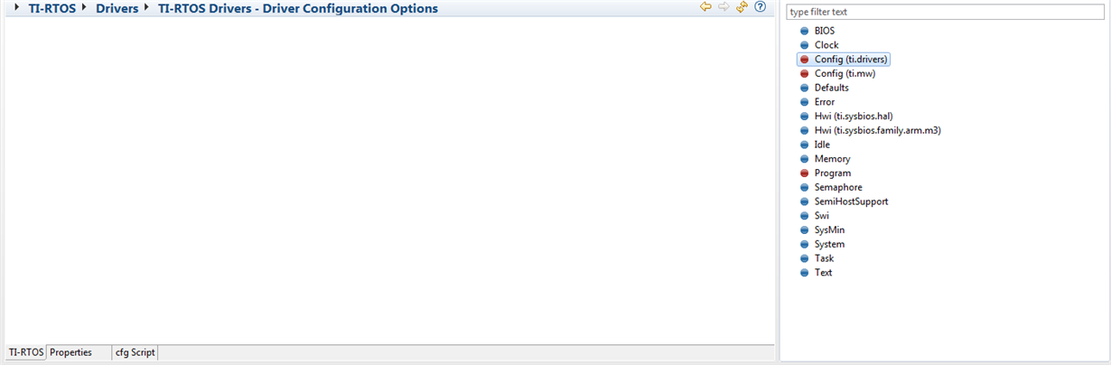

我在 CCS 8.0.0中打开了一个新的空 BIOS 项目。 之后、我在 XGCONF 中打开了.cfg 文件。 CCS 已经打开了一个 GUI、在该 GUI 中、我已经配置了应用所需的所有中间件和堆栈。 当我尝试配置驱动程序时、GUI 不会在 GUI 窗口中显示任何选项。 因此、如何在 GUI 窗口中配置 TI 驱动程序?
另一个问题当用户可以选择通过 GUI 配置堆栈和中间件时、具有 board.c 和 board.h 文件的用途是什么????

    您使用的是 TI-RTOS 的哪个版本? 在 tirtos_tivac_2_16_01_14中、我们删除了驱动程序的 GUI 配置。 唯一真正可配置的是驱动程序的检测与未检测。
    "板"文件包含驱动程序的静态配置。 例如、哪些引脚用于 UART 等
    注意:我们现在将.cfg 默认为在 CCS 中作为文本文件打开(这种更改发生在7中。?)。 您仍然可以通过右键单击并选择使用 XGCONF 打开来以图形方式打开它。

    我仅使用 tirtos_tivac_2_16_00_08版本、仍然无法配置驱动程序。我们尚未确认在应用中使用 UART。 但仍假设我们将在引脚 PA0、PA1上使用 UART。
    TM4C129EXL 评估套件中是否也可以同时使用 DMA?
    抱歉。 我错过了我们先前发布的2.16版本。 驱动程序的 GUI 配置也从该版本中删除。
    如果包含 UART_init()和 supply UART_config,则会引入 UART 驱动程序代码。 UART_CONFIG 提供配置。
    用于 TivaC 的 TI-RTOS SPI 驱动程序使用 DMA。
    Todd
    因此、哪个版本的 TI-RTOS 支持配置驱动程序功能、以便我可以安装该版本。
    Naveen
    TI-RTOS 2.14.xx.yy 版本支持在.cfg 中"配置"驱动程序。 请注意、通过"配置"、我意味着在.cfg 中只能执行以下操作
    1.选择是使用已检测驱动程序还是未检测驱动程序。
    2.在链接中添加了驱动程序库。
    在2.16.xx.yy 版本中、我们删除了由驱动程序检测与未检测的功能(例如、在您具有检测的 UART 驱动程序和未检测的 SPI 之前)。 在2.16.xx.yy 版本中、您可以选择已检测或未检测、但它适用于所有驱动程序。
    驱动程序库现在通过"var driversConfig = xdc.useModule('ti.drivers.Config');"行引入。
    注意:检测的库启用了日志和声明调用。
    对于所有版本、驱动程序的"实际"配置都在"板"文件(例如 EK_TM4C129EXL.c)中完成。 我不建议重新发布、只需获取上面列出的两项即可。
