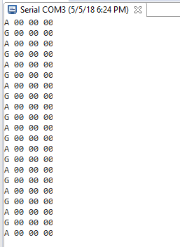

我一直在尝试在 Tiva c launchpad 上实现 MPU6050示例代码、但收到的读数是一些常量的垃圾值。 当代码检测到传感器形成指定地址(68)时,连接是适当的。
请检查代码文件并建议是否有。

    首先、我没有使用示波器来测试硬件、但在使用 Arduino 实现而没有上拉电阻器时、mpu6050已证明工作正常。 我收到的读数不变。
    很抱歉,您提到了垃圾值。 先前的实验显示了一些不同的值、但现在读数都为零
    即该代码
         UARTprintf ("a %02d %02d %02d\n"、fGyro[0]、fGyro[1]、fGyro[2]);
         UARTprintf ("G %d %02d %02d\n"、fAccel[0]、fAccel[1]、fAccel[2]);
    我得到的读数是
    谢谢你
    对此,
    Nanda Kishore

    我已通过5V 将4.7K 欧姆电阻器分别连接到 SCL 和 SDA。 传感器板由 MCU 的5V 和 GND 供电。
    SCL-- PB2
    SDA-PB3
    我确信它们之间的公共接地是非常稳定的。
    我已经尽力实现了。 但不确定我是否在代码中犯了任何错误。 如果有的话,请提出建议。

    在将器件连接到 I2C 和 SPI 时、很难在不查看线路通信的情况下判断出错误。 当我们能够实际看到正在传输和/或接收的内容时、大多数这些问题通常很快就能解决。
    sensorlib 提供的 mpu6050文件应正确处理传感器、但如果存在问题、我们需要查看示波器捕获、以便能够正确地帮助解决这些问题。 不幸的是、盲人工作对我们(TI 和我们知识渊博的社区成员)和您都没有好处、因此我必须坚持您可以找到示波器或获取逻辑状态分析器、以便为我们提供一些捕获。
