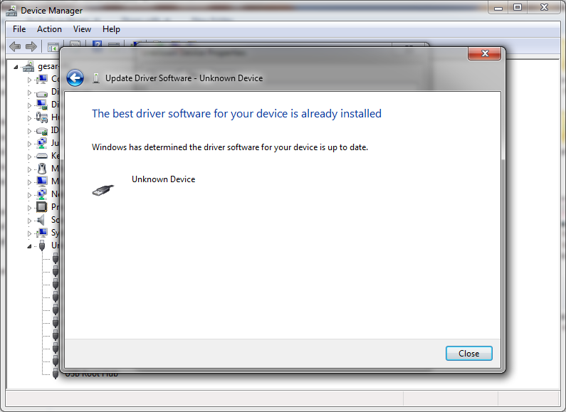

我正在使用 TM4C129EXL 评估套件。 我在 Windows 7计算机(64位)上使用它。  Windows 无法识别评估套件。  当我尝试 插入 Evaluation 套件时、会发生以下情况:
当我将 EK-TM4C129EXL 评估套件插入 USB 端口时、我会收到一个弹出窗口、提示"器件无法识别"。  “连接到此计算机的 USB 设备之一出现故障,Windows 无法识别它……”  在硬件管理器中的"通用系列总线控制器"下、该主板 列为"未知设备"。  在尝试更新驱动程序时,我可以收到一条消息,指出已安装了正确的驱动程序,或者安装驱动程序时出现错误。
急需帮助

    当我尝试手动更新驱动程序时、Windows 无法找到该设备。 它将评估板显示为未知器件。 虽然 Windows 通知评估板为 未知设备、但我尝试手动更新驱动程序、但它显示了一个对话框、显示 驱动程序是最新的消息。  以下是 按时间顺序排列的错误消息

    在您的屏幕截图中、我没有看到 StellarisWare ICDI 端口出现、ICDI 端口的问题也是如此? 或者您是否正在使用我们的 TivaWare USB 示例之一? 您将两个 USB 端口中的哪一个插入 PC?
    如果是针对 ICDI、则可能需要 http://www.ti.com/tool/STELLARIS_ICDI_DRIVERS 上的 ICDI 驱动程序

    为了安装 ICDI 驱动程序、Windows 必须识别评估套件。 在我的案例中、Windows 在连接评估板时无法识别它。 此外、如果我将评估套件连接到另一台计算机、则该计算机将与评估套件连接。 我仍然无法确定问题...

           另一台 PC 还使用相同的操作系统 Windows 7 Ultimate。 在该系统中、我还使用了相同的电缆。 很明显、USB 电缆没有问题。 我们没有备份评估套件。 我们主要在有缺陷的 PC 上开发固件。  我尝试手动指示 Windows 7安装正确的驱动程序、但 Windows 提示"驱动程序是最新的"

    由于 Windows 7认为安装了最新的驱动程序、我唯一能想到的是:
    1)让 Windows 卸载当前驱动程序
    2) 2)尝试然后手动安装正确的驱动程序
    如果 Windows 尝试自行自动更新驱动程序、您可能需要找到关闭该驱动程序的方法。
    最终、这似乎是 Win 7问题、因为自从我们发布最新的驱动程序后、我没有遇到任何与您匹配的情况、 即使是这样,问题仍然出现在 Win 10上,而不是 Win 7上,它对操作系统识别的 USB 驱动程序有着很强的跟踪记录。 如果另一台 Win 7计算机没有问题、则它看起来会与您的一台 PC 隔离。
    您可能希望通过 Google 获取有关如何从 Win 7角度解决此类错误的信息。
