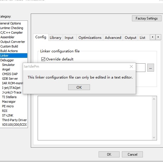

我们如何设置堆的大小? 因为如果局部变量的代码大于256字节、我们的编程器将逃逸。
然后、我们更改大小并弹出一个窗口、如下所示:
您能提供一些建议吗?
非常感谢!

    您可以在 CCS Project Properties -> Build -> ARM Linker -> Basic Options 下设置堆大小
    [引用 USER="Lian Wu"]我们如何设置堆的大小?[/引用]从您的屏幕截图中、您似乎正在使用 IAR 嵌入式工作平台。
    有关 如何更改 IAR 中 EFM32的堆栈/堆大小的说明吗? 帮助?

    IAR 启动文件中直接 w/生成: (即 "startup_ewarm.c")
    //为系统堆栈保留空间。
    static unsigned long pulstack[1024]@".noinit";
    阅读精美的手册(Gillon 先生巧妙地提供)是值得的、您编辑的"粗体数据"(如上所示)应该证明"快速而轻松"。
     高兴接受两个"IAR 检测""This resolved my issue clics"。   (这里的人很快就离开了这个"无类似区域"。 为了抗议...)   如图所示-"外人" 经常提供价值-不应(不必要)感到痛苦!  (即不喜欢!)
    切斯特、您好!
    感谢您看到它是 IAR! 我应该已经注意到菜单上的差异了。
