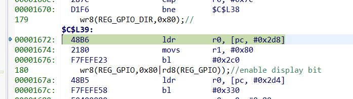

我正在 TM4C123GH6PM 上运行一个项目。 当我运行程序时、它工作正常。
当我调试程序"分步"时、有一条特定的线路、对我编写的函数进行了调用。 该函数使用 SSI 向外部器件发送数据。
当我尝试交叉这一行代码时、即使我尝试单步执行函数调用、编译器也会跳转到内存上的任意位置:
继续按"step"会使程序在代码段之间跳过任意、并且在某个时候使程序可以自由运行、就像我让它继续一样。
有什么想法吗?
要清除:不会向控制台打印错误消息

    您的功能是什么? 您能否在函数内的哪一行显示? 您是在 Thumb2还是 ARM 状态下编译的? 您是在解剖器窗口中以 ARM 模式还是 Thumb2模式查看?
    MCU 读取值并将值写入 显示单元的寄存器、然后在第182行 中、开始出现以下情况:
    关于 Thumb2\arm 模式、我不确定在哪里检查它?

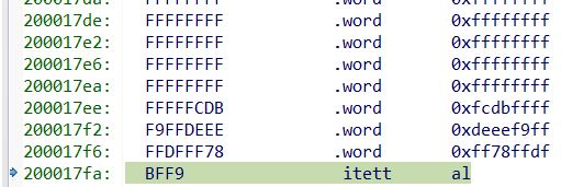

    我在此处添加了两个来自反汇编窗口的屏幕截图、其中显示了汇编视图。 第一个打开是在我进入 wr8函数之前(第179行):
    当我单步执行调试器时、调试器会在这里执行以下操作:
    Baruch、
    如果您单步执行相关函数而不是单步执行、代码是否正常工作?

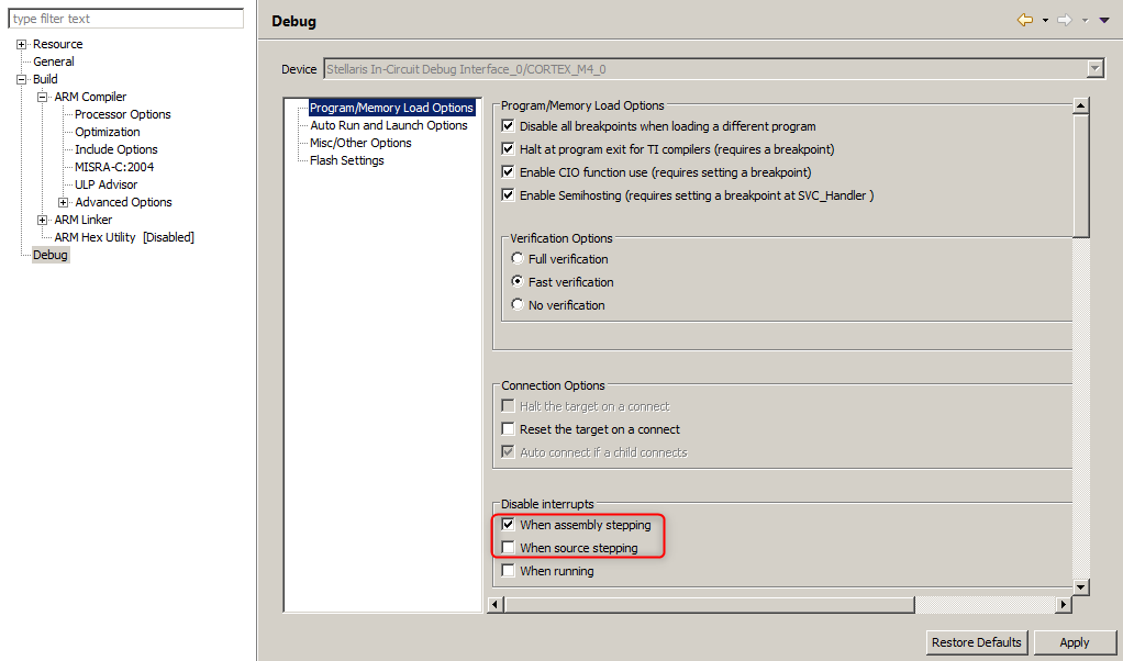

    您可以检查的一个设置是 Debug 选项中的"Disable Interrupts"选项。 如果启用了源步进时禁用中断选项、则可能会影响执行。
    此外、为了进一步调试、您可以尝试单步执行汇编代码、并将指令与寄存器/存储器中的值相关联、以查看哪个指令或哪里发生了错误、从而导致指令进入无效存储器。 这可能会为问题的根源提供一些额外的线索。
    不、当我尝试单步执行函数时、会出现问题。 此外、即使我在代码流中的任何位置放置一个断点、也会在该函数之后发生。
    我今天不在办公室、我将在星期日检查"可中断"选项并更新您的信息。
    好的、我选中了它、设置就像您的屏幕截图中所示。 为装配体禁用、为源启用。
