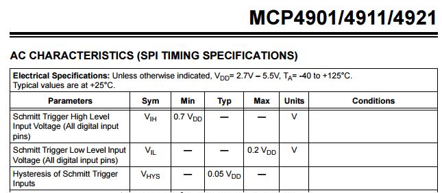

    作为供应商 Ralph "尝试"的出色代码转换(检测到32位值)和"消除 中断"(目前)的后续操作、提供了以下内容:
    [引用用户="Nguyen Thi Hai van "]我的对象正在将数据从 TM4C123GH6PM 传输到 MCP4921。[/引用]
    • TM4C123由3V3供电(  MCU 传输的任何"5V"电压)-(缺少所需的电平转换器) 证明是不可能的!
    • 未注明的是电源电压-应用于海报的"MCP4921"。   这可能证明 "至关重要"-如下图所示(如下所示)
    由于 MCU 的"SPI 输出"将在3V3左右达到"峰值"-并且 MCP4921要求最小值为"0.7 Vdd"(以"识别"逻辑高电平-即3V5 -由5V 电源供电时)-此"MCP 的5V 电源肯定会"导致问题"。   为防止这种情况发生、MCP4921应由 MCU 使用的(相同) 3V3供电。   (这进一步帮助确保两个 IC -加电/断电-一起...)
    如果示波器"卡中"(可用)不易/不快、海报( 暂时)会降低 SPI 数据速率- 使许多 LED (限流) 能够"确认  SPI 信号是否存在"。
