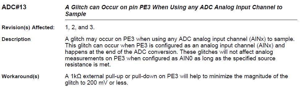

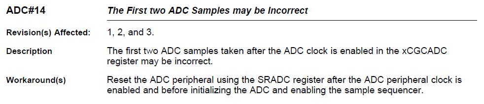

尊敬的 TI 工程师! 根据 TM4C129xNCZAD 数据表、 ADC 模块的电压基准可用于 VDDA 或外部电压基准 当我将寄存器 ADCCTL 设置为零时、让 VREF+断开连接、 会发生什么副作用? 非常感谢
    约旦、您好!
     正如您在数据表中找到的建议、请将未使用的 VREF+连接到 VDDA、将 VREF-连接到 GND。
    约旦、您好!
     您能否查看以下两个勘误表中提到的变通办法?
    您好、Charles、在我们开始设计并根据解决方法处理勘误表时、我注意到了这些勘误表。 如果你能读简体中文或繁体中文,我可以更清楚地描述这个问题:)原谅我可怜的英语:)
    约旦、您好!
    您可以用繁体中文书写。 同时、您能否告诉我您现场看到多少个器件存在此类问题? 您在现场拥有的器件总数是多少? 抱歉我会用英文回复、因为我的中文打字速度太慢了。 :-)我也建议您用私人邮件给我写。
