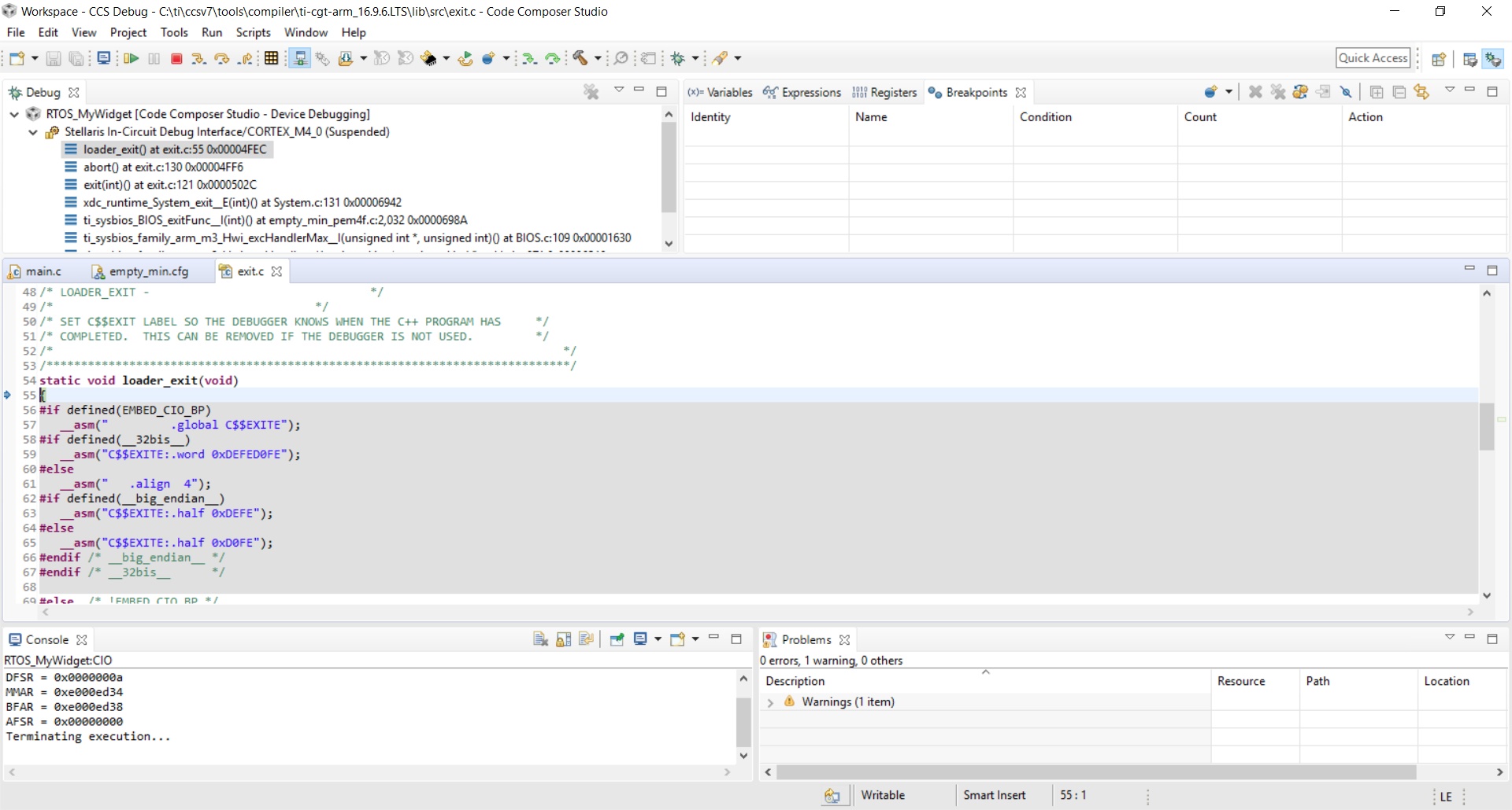

我正在尝试 EK-TM4C1294XL 并尝试研讨会。
我设法尝试使用 CPL_Workbook.pdf 的 Lab16。 按预期工作。
我还尝试了 TM4C123G 开发板的 RTOS 实验、也按预期工作。
我尝试将 lab16 (来自 CPL_Workbook)和 RTOS lab4组合在一起。
新项目已成功编译、但 LCD 屏幕上没有显示任何内容。
我相信我的 EK-TM4C1294XL 配置正确。
我的问题是 、Connect Kentec LCD BoosterPack 能否与 Tiva C 系列 RTOS 配合使用?
非常感谢您的帮助。 )
    Kentec LCD BoosterPack 不能与 TIRTOS 搭配使用并不存在固有的原因。 您是否正确设置了中断矢量?
    正如我说过的、我正在尝试或尝试熟悉 CSS 和 EK-TM4C1294XL。
    我从 lab16中完成了最后一步(小工具示例)
    并更改了(TI_RTOS_Kernel_Workshop_Lab_Manual_rev4.00.pdf) e2e.ti.com/.../TI_5F00_RTOS_5F00_Kernel_5F00_Workshop_5F00_Lab_5F00_Manual_5F00_rev4.00.pdfwhich 的 Lab04。只是一个 RTOS 示例、它使 LED 闪烁以适应 Widget 示例。
    lab16中的小工具示例、在所有设置之后、都有
    while (1)
    WidgetMessageQueueProcess();
    在我假设的主代码结束时、它会持续检查 LCD 并处理任何数据。
    在 RTOS 示例中、RTOS 函数是硬编码的
    Task_Params_init (&taskParams);
      taskParams.arg0 = 1000;
      taskParams.STACKSIZE = TASKSTACKSIZE;
      taskParams.stack =_task0Stack;
      Task_construct(&task0Struct,(Task_FuncPtr)心跳 BeatFxn、&taskParams、NULL);
    函数 beatBeatFxn 定义为
    空心跳 Fxn (UARg arg0、UARg arg1)
     while (1)
    Task_sleep (unsigned int) arg0);
    GPIO_TOGGLE (Board_LED0);
    从而持续切换 GPIO。
    因此,我将 toggle 函数替换为 WidgetMessageQueueProcess()
     while (1)
       // GPIO_toggle (Board_LED0);
    我跳过它将执行与 lab16中相同的效果。 此外、该程序似乎正在终止 、而不是它所设想的终止。
    说到中断、我无法从该示例中判断哪一个。
    修改后的 RTOS lab04 main 为 e2e.ti.com/.../6305.main.c
    下面的屏幕截图显示了程序终止。
