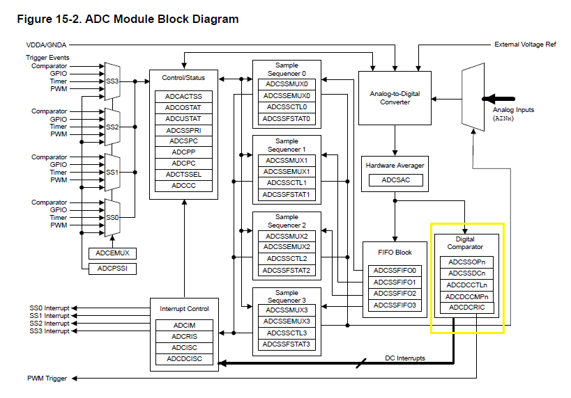

似乎 每个 ADC 模块中的8个数字比较  器都必须按照序列发生器顺序分配、以便将阶跃与 ANIx 转换输入源数据对齐、这与图15-2和数据表文本相反。 Tivaware 版本2.1.0.12573和2.1.1.71无法 使用任何模块8比较器中与 AINx 模拟源相关的比较器来正确配置数字比较器。
然而、当一个现有 FIFO 步进 AINx 被或连接到一个相对比较器时、这些步进的 FIFO 仍然溢出。 即使 ADCComparatorConfigure()和 ADCRegionSet() 已经被配置,  也无法在另外一个序列发生器中调用 ADCSequenceStepConfigure()的情况下将 AINx 转换数据分配给8个数字比较器中的任何一个。  如果不执行 后者、则使用 ADC_OMP_n 的 ORD 步骤 会将 转换数据压入 FIFO 、从而导致上面报告的溢出情况。
 数字比较器模拟源为什么 需要与     模拟信号匹配的现有步长中的相对 AINx 进行或运算?  图15-2表示 序列发生器 FIFO 是一个选项、而不是数字比较器数据的路径。 这使得 ADCSequenceStepConfigure()成为 一个包含数字比较 器的选项,而不是将它们配置为 AINx 源的显式方法,作为唯一的方法。
ADCSequenceStepConfigure()状态为逻辑或数字比较器选择之一(从\b ADC_CTL_CMP0到\b ADC_CTL_CMP7)。  同样、这会导致永久性 FIFO 溢出、并且 根据图15-2和 运行模式(15.3.7.2)中的语句( 建议 AD 转换器数据完全绕过 FIFO)、这是不正确的。  为什么 ADCSequenceStepConfigure()是(绑定 ) AD 转换器 AINx 模拟信号 通道 到 8 个数字比较器中的任何一个的唯一方法?

    您好 BP101:
    我不确定您所执行的操作会导致 FIFO 溢出。 我已经连接了一个简单的项目、该项目在通道0 (PE3)上使用 ADC0中的两个比较器。 我从不读取 FIFO、它始终保持为空。

    没错。 每个转换可被定向到一个比较器或者针对该序列的 FIFO。 要加载 FIFO 并进行数字转换、您必须让 ADC 对电压进行两次转换、尽管可以在单个序列中完成。 下面的代码使用序列1来转换通道0三次。 前两个结果进入不同的比较器、第三个结果进入 FIFO。 请注意、这是使用 TivaWare 调用完成的。

    尊敬的 Bob:
    我在上述帖子中添加了一些信息、可能会阐明不需要第二个模拟样片的原因。 如果数据已经在数字转换器输出总线上、则跳转到数字转换器比较器和 FIFO 中、如图15.2所示。 我们应该能够将第二个 SSOP2绑定到数字端配置的第一个序列发生器。
    问题是 ADCSequenceStepConfigure()分配的 ADCSSOP 与序列发生器 FIFOn 相同。 这种方法似乎会导致 AD 转换器的模拟侧的配置与仅数字侧的 OR-ing 重叠。
    图 15-5显示数字比较器块不是序列发生器配置的一部分。 表示 ADCSequenceStepConfigure()正在做出很大努力,但在正确配置数字比较器方面却很难做到的原因。
    它也不会将 ADCSSFSTATn HPTR/TPTR 限制为缓冲数据中序列发生器的特定步骤。 似乎缺少 FIFO 步骤的控制配置、因此在高速 FIFO 数据传输期间、它完全无法控制试图通过 ADCSSFSTAT TPTR 施加限制的应用程序。 如果 FIFO 索引忽略这些步骤、那么将序列发生器步骤配置到特定 AINx 通道的意义是什么。 无论是否配置了该步骤、ADCSSFSTAT TPTR 都将通过整个 FIFO 索引运行。

     上面的 FIg15-2 (黄色框)显示 了 FIFO 和序列发生器之前的数字比较器。  黄色框表示  了添加数字比较器时需要 FIFO 的所有错误描述。 更不用说它需要一个触发源,甚至可以通过 ADCSequenceStepConfigure()进行配置。
