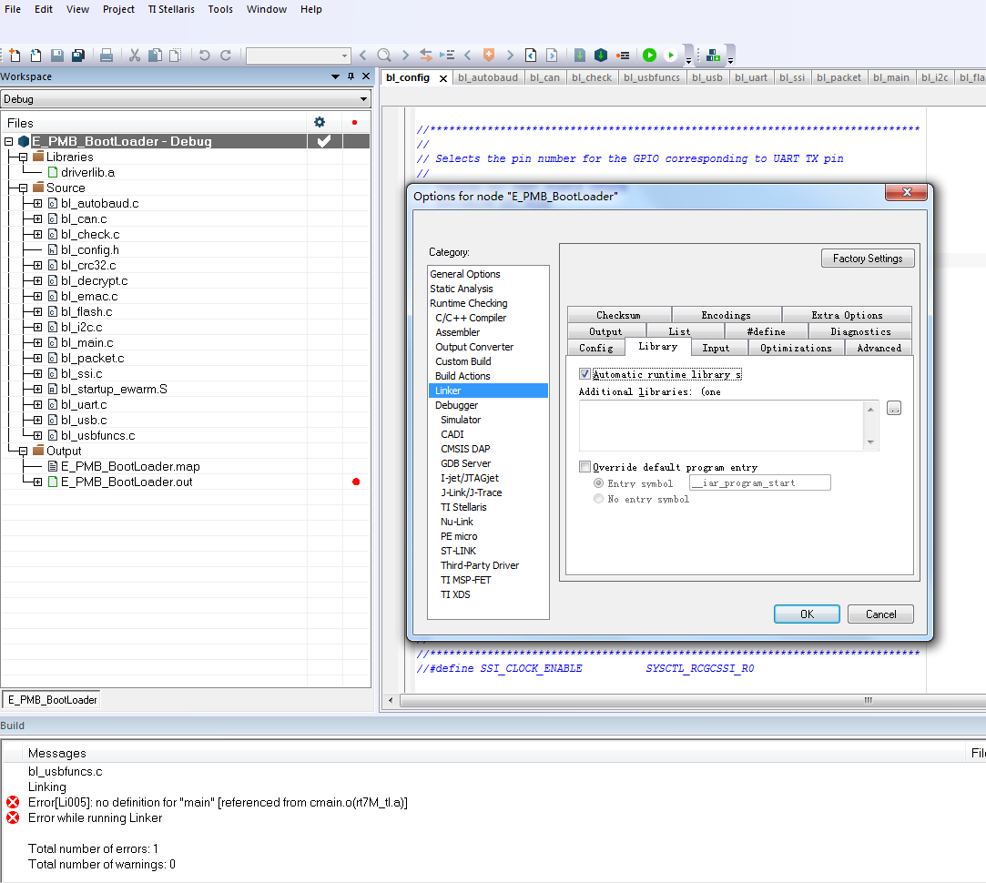

我的项目需要用于引导加载程序、因此我首先使用 IAR 编译引导加载程序源代码。
但由于找不到主函数、因此发生编译错误。
错误和项目文件的详细信息如下所示。
要解决此问题、请修改编译配置或根据我自己的要求将 main 函数添加到引导加载程序?
但斯克很多!
    Alex、您好!
    我没有 IAR 方面的经验、您可能需要 IAR 的支持来解决这个问题、但我可以说:
    1) 1)您无法向引导加载程序添加主函数、这不是它的工作方式、主函数存在于您上传的代码中、而不是引导加载程序
    2) 2)您可能需要查看链接器设置、对于 CCS、主要项目差异之一是引导加载程序没有链接器文件。
    3) 3)您是否尝试导入诸如 boot_serial 的 TivaWare 引导加载程序示例? 这将使您能够看到正确的 IAR 项目设置、以便您可以比较这两者。
    您可能需要询问 IAR 什么设置允许忽略缺少主函数。
