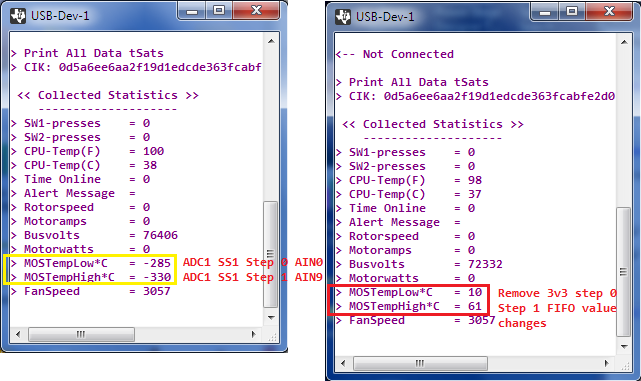

    EKXL/EVM:ADC1 SS1 STEP 0 CH0、STEP 2 CH9   均 通过100k 电阻器连接至3V3。  LM94002温度公式 读取  FIFO1数据并进行展示 。 当我从 AIN CH9提取3V3时 、另一个阶跃数据将在读取 FIFO1的中断处理程序中更改为特定名称的2个数组变量 LowTemp[0]  HighTemp[0]。  CH0 3V3保持连接、但 CH0 (之前的 CH16)中的值发生变化。  测试低于1MSPS、无硬件、平均480MHz PLL。
    将 ADCCLK 上调至32MHz、CH0的低阻抗随后移至 ADC0 STEP 0 CH5、这意味 着 AIN 低 Rs 阻抗 的作用类似于天线、在其他序列发生器步长不是如此的情况下非常敏感。  这直接证明 AD 转换器相对于 FIFO 访问时序 与 步骤0中的转换有关。 AINx 第0步与 同一序列发生器中的其他 AINx 相比变得超级敏感、这是怎么做的? 简单地说、通道的作用更像天线、而不是受 Rs 阻抗控制的采样源。 问题是、为什么会发生这种情况、是否可以通过 ADC 序列发生器和 步进的软件配置来纠正?

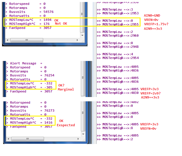

    我不理解下面显示的公式、即1884、2284和4870以及所有乘法和除法。 为什么不将原始 FIFO 值打印到显示屏上、并准确显示在 AIN9连接到3.3V 而不是移除之前获得的结果与预期的结果。
    int16TempLow =(((int16TempLow * 7)+ int16ADC1MOSTempLow[0])/ 8);
    int32MOSTempValueLow =(((1884 * 4096)-(2284 * int16TempLow))/ 4870);
    [报价用户="Charles Tsaaaaa">为什么不将原始 FIFO 值打印到显示屏上、并准确显示在 AIN9连接到3.3V 之前获得的结果与预期的结果。 [/报价]
    奇怪的是当步骤 1 AIN9 (MOSTempLow)被接地时,步骤0 AIN0仍然相当接近-28.5*C (+3.295v), 假定为小数点。 然而、当步骤0 AIN0接地时、两个值都变为正整数。 当 AIN0和 AIN9都接地时 ,“低”和“高    ”都是完全相同的值(158.4*C),因此公式刻度在数据表中是相当线性的。
    诚然 、ADCCLK 频率变化中提到的阻抗移动问题 是我的部分缺点。  使用  剪切粘贴修改 ADC0 SS0代码 从 ADC1 SS1代码进行虚拟 FIFO 阶跃加载、 随后、CTRL-Z 在编辑后将其切换回。   昨天晚了很多次检查了相同的代码、没有看到与 ADC1的任何连接、但它的使用寿命很长。
    仍然没有解释自定义 PCB 中的(MOSTempLow) ADC1 SS1 AIN16如何受到 ADC0 SS1的困扰、即使在检查 CTRL-Z 直击错误后、 也找不到任何问题。 希望 HWREGI (Int16_t)宏 也能在该序列发生器中提供帮助、因为它在今天之前并不存在于 Tivaware 中。
    [引用用户="Charles Tsaaa"]我不理解下面显示的1884、2284和4870的公式以及所有乘法和除法[/引用]
    在 ADC 序列发生器上试用、 公式是与 LM94002温度范围-50 * C (+3.25v)至150 * C (538mV) 或接地的低通噪声滤波器、以简化设计。 LM94002 传输表 未显示 数十摄氏度的电压 、但公式比传输表1更准确、 低至10mV/摄氏度似乎非常接近精度。
    即使 在将 CH9更改为 CH16后、结果仍然无法校正 VREFP (3V3)看起来是 AIN=3V3时的1/2。
    UARTprintf()位于 FIFO 读取数据和 USBprintf() 左侧打印的结果的右侧。  结果似乎表示相对于步骤1的步骤0以某种方式进入 AINx 差分模式、或者当两  个通道之间交换了通道电压极性时已经处于差分模式。
