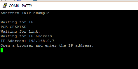

    按照您分享的链接中的说明、我尝试修改 enet_lwip、但我没有成功、我可以 ping 到板、但看不到正在发送数据包(我尝试在 PuTTy 和浏览器中打开原始连接)、 我使用 UART 消息来了解正在发生的情况、似乎无法进入"connectedCallback"并发送数据包。
    这是我的代码、如果你能给它一个外观就好了

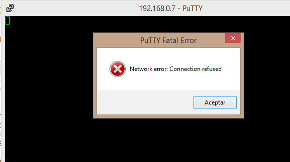

    我还在第三方文件夹中添加了来自 LWIP 的 TCP 应用程序
    我将电路板连接到路由器、COM 端口会发送此消息
    在我的计算机中、我只获得拒绝连接
    我怀疑我缺少一些明显的东西、如果有任何帮助、我将不胜感激
    最好
    您是否先让 TCP 回波工作? 我看不到您在 tcp_setup 中使用 tcp_bind ()将 PCB 绑定到 IP 地址和端口。 我建议您首先使用回波示例。
    下面是指向 TCP 回显示例的另一个链接。
    coherentmusings.wordpress.com/.../
    尊敬的 Charles,您的要求绝对苛刻,我添加了 tcp_bind ()函数,现在正在工作。 非常感谢!
