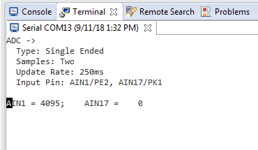

    我不同意你的结论。 我创建了一个用于转换 AIN1和 AIN17的简单项目。 在 EK-TM4C1294XL launchpad 上、我将 AIN1连接到3.3V、将 AIN17连接到 GND。 如果您建议的值为 true、则引脚将通过多路复用器短接并返回相同的值。 我的结果是我所期望的、这两个通道是分开的。 我重复实验、将 AIN1连接到 GND、将 AIN17连接到3.3V。 示例工程已附加。

    [引用 user="Bob Crosby"]。 我的结果是我所期望的、这两个通道是分开的。 我重复实验、将 AIN1连接到 GND、将 AIN17连接到3.3V。 随附了示例项目。
    也许您对存在的条件的误解与导通和关断电压无关。  3v2 102Hz 信号显示出 CH16在某些 其他 通道数据干扰下的导通状态比简单的导通关闭状态更多。
    在 多路复用器中、它们在某种意义上是过载、这并不意味 着它们直接短路、尽管 ADCSSMUX 中的这些通道之间似乎短路了。  具体而言、讨论周期性信号、 通过  ADCSSEMUX 通道信号(19:16)通过 FIFO 第0步数据进入 CH16。  奇怪的 是、CH16 (过度) MSB 增益 在禁用第0步后消失、 将 CH16移至第1步、如何解释?  此外、已将数组指针更改为与 CH16匹配、并将其移至 SS2步骤1。 所有已编程 的序列发生器上都会出现与 STEP 0相同的大 MSB 增益、STEP 0的 MSB 增益大于任何其他步进。    如何在通道匹配中特别注意、以最大限度地减少数据表中所述的通道间串扰。 当然、序列发生器配置中存在一些尚未实现的混乱!
