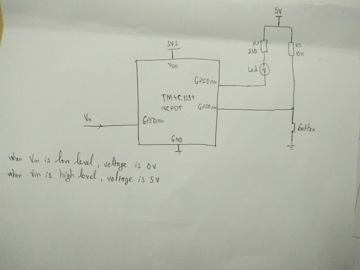

    我是一名使用 Tiva c tm4c 1294NCPDT 的初学者、 下图对我的 broblem 进行了说明。
     图中有三种情况。
    1.我在输出上拉模式下使用 GPIO 引脚来打开/关闭 LED。
    2.我在输入模式下使用 GPIO 引脚来读取 按钮状态。
    3.在输入模式下使用 GPIO 管脚从 外设读取信号。
    按照图示、我错了吗? 虽然在 TM4C1294NCPDT 的数据表中、输入电压最大值= 4V。  如果是、请向我解释。
    très 有一个简单(且优雅)的解决方案... 只需从5V 上移除您的"开关和 LED"连接-用 3V3替换它!
    根据您的 LED 规格、您可能需要降低该系列 R (330)以实现理想的亮度。
    虽然不是严格要求、但将一个100Ω Ω 电阻器与 GPIO 串联(用作输入)、可提高设计的稳健性。
    1.我在输出上拉模式下使用 GPIO 引脚来打开/关闭 LED。   最好选择"开漏输出模式"并将电压限制为3V3 -如前所述(上述)。   (漏极开路只能使电流"臭"(流向地面)
    TM4C1294NCPDT 数据表、输入电压最大值= 4V。 如果是、请向我解释。    大多数情况下、最好不要超过 MCU 的 VDD 电压。    由于您只显示很少的连接、因此您可以轻松地从3V3馈入开关输入、而不是从5V 馈入。    (MCU 的添加(内部输入 电路)是必需的、以使电压能够很好地承受高于 VDD 的电压。 (已接受)  -这并不理想。
    如果是外设 IC (您似乎已经退出(忽略))、则"多通道电压转换器"(如第一个建议)可实现5V 至3V3的安全高效转换。
    您的问题在 MCU 关注的方面"偏离"了很多(已被移走)。   我已经提供了有关向该 MCU 或任何 MCU 施加超出 VDD 电压的观点。   (风险资本公司-始终"注意"-查看此类(超出 VDD 级别的投入)实践-并且"他们"(真的)了解他们的东西!)
    我已尽力回答-尝试提供"基于规则"的指导、旨在减少"无限"的"非独特"解决方案请求...
