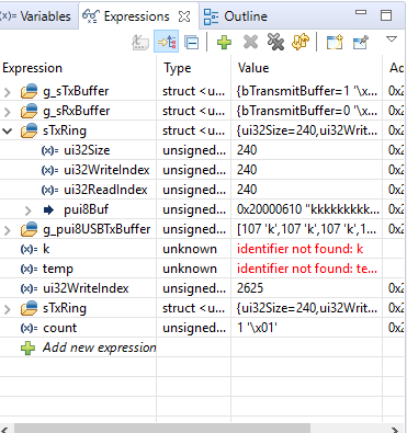

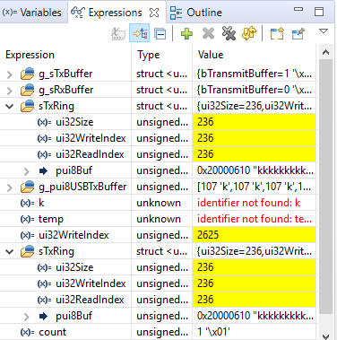

我正在测试 USB_BULK_DEV 示例代码。 我修改了代码并尝试发送254字节的数据。 它正在将254字节的数据写入命令行应用程序,但从下一次开始,它显示248,244,240,236,232........ 作为 sTxring 成员值并将不规则数量的字符传输到命令行应用程序。 因此、我的目的是每次使用相同的示例写入255字节的数据、而不会丢失任何数据。
请向我推荐将 sTxRing.ui32WriteIndex 指向零的正确方法或任何其他方法来使其成为可能。
B S Sai Prasad。
    您好、Sai、
    您是否在从不接收字节的意义上看到传输中的数据丢失? 或者、您只是想要一个255字节的数据包、而是接收232字节和23字节的数据包?
    如果您实际上没有丢失数据、那么尝试为每个事务发送255个字节的目的是什么? 您是否正在尝试最大程度地提高吞吐量?
    我一直在努力寻找以前和您有类似评论但尚未找到的人、因此我仍在尝试了解您为什么要这样做。
