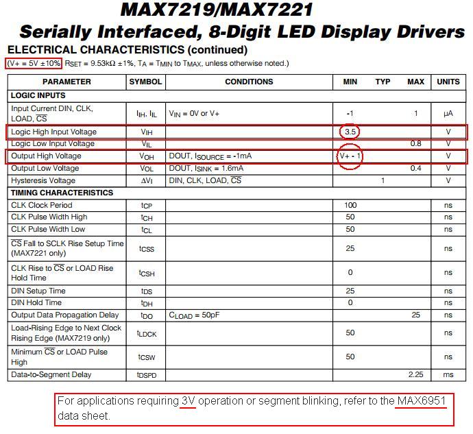

    必须-再次-请求"海报不能拍摄-无电不可拍的信使"。   您记下的"M AX7219"器件适用于5V 系统使用。   (也意味着5V MCU。)   器件数据表(如下所示)中的这一(早期)页验证了这一说法。
    您应该注意到、第2个"运行行"(向下)"VIH"需要3V5的"最小电压(来自 MCU)。   (3.5V - VDD 的70%)   MCU 从3V3运行、 在没有(某种形式的) 外部帮助的情况下无法产生"3V5"电压输出。   (3V3至5V0 -多通道-电压转换器芯片-是一种可能。)   请注意、由于(两者)都超出了 MCU 的功能、因此您将很难同时处理数据输入和数据输出。
    到达此(MAX)供应商产品说明书时的"首页"-注意不同的器件(MAX6981) -需要3V 工作电压时。   希望您尚未购买任何数量的 MAX7219 -因为 MAX6951提供了一个"单芯片"(支持3V3)实现。

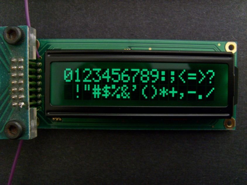

    人们怀疑 A (更简单-并且更流行)"2x16字符 LCD 模块"更有意义。   LCD 模块
    • 都经过组装/测试
    • 提供四倍的字符数
    • 同时成本更低
    • 通过"单字节命令"唯一启用"左侧或右侧滚动"
    • 并在整个网络中提供更多的产品代码示例和技术支持。
    有时这里是“最好的答案”——证明“不”……  海报(最初)所寻求的效果。   经验是一名强大(且有效)的教师-对于那些"不太了解和经验"的人来说、经验是"罕见的"-通过 丰富的选择"涉水、然后-正确 识别并采用-(近乎) " 最佳和有利的解决方案"。
    在 公司照片下面、"2x16 LCD 字符模块"-这一个(两者都)对比度和视角增强-启用 SPI、I2C、CAN 和4/8位并行总线!   (相信是唯一的一个——所以能提供总线。)   另请注意:"免费"-无焊锡测试装置-通过"已加载"测试夹可靠连接...

    原谅-但“你的意思是什么,一切都好吗?”   芯片制造商将3V5指定为最小 VIH 电平。   您的具有3V3功能的 MCU 如何产生所需的 VIH、从而正确操作您的 MAX7219?    (这是错误的芯片-除非您采用额外的方法-以满足芯片的要求(非常清楚、VIH 规格)。   我为您提供了与此 MCU 配合使用的正确芯片-您的"吸收细节"(可能需要(部分)额外的关注和/或努力...
    根本没有 这种必要的细节(回应)显示出来。   “好”的“奖”(达到 MAX7219的 VIH 等级)... 对我来说-证明 是极不可能的!     (建议您(真正)查看详细信息-更早、更清晰-呈现...
    您好 Ameya、
    我还查看了 MAX7219数据表、我同意 CB1、我看不到使用 TM4C 驱动该器件可能会是怎样的、除非您有一些电压转换器来将 TM4C 3.3V 信号提升至5V 范围。 请说明您如何确保3.3V 电压器件能够驱动5V 器件...

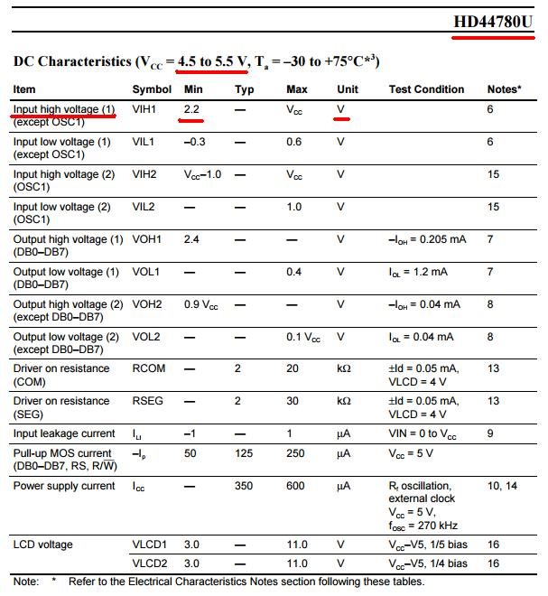

    AS (另一个)公共服务-我在此(再次)附上 "经典 LCD 字符模块"的关键接口规格。    请注意,即使是 'HD44780'的“副本/附带” (主要是 LCD 特性控制 IC)-也要保持这样的“广收入信号欢迎”...  这一问题尚未被限制性大得多的 MAX7219采纳 。   ("需要"MCU -'DEAL-DISCAECT'3V5'VIH!')
    因此-同样- LCD 字符模块
    • 接受(TTL 和 CMOS 电平输入信号)[低至2V2]的 VIH
    • 提供四倍的 Display Data (通过2x16模块)、就像8个字符 LED 一样
    • '成本更低'
    • 所需的功耗要低得多
    • 详细的软件和程序指南也非常丰富!
     海报的"用例"很少(很少)(但从未解释过也没有理由) 8个 LED 字符。   8x8点矩阵专门用于支持"展位滚动"、而实现这一目标所需的软件则会耗费大量 时间和精力!    (对很多人来说、这里的证明(位)很多)
