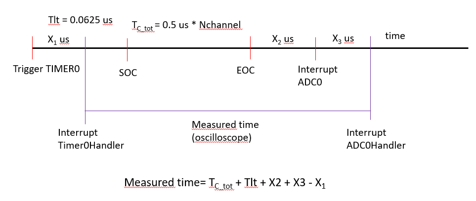

    嗨、Michele、
    在纸上计算是正确的、但我不知道您是如何在应用中实现此类测量的。 您需要考虑几个因素。
    首先、您将8个通道分成3个不同的序列发生器。 ADC 状态机需要一些周期才能从一个序列发生器切换到另一个序列发生器。
    2当 ADC 完成转换时、它会生成中断。 进入其 ISR 需要一些周期。 在 ADC ISR 中、您可能会尝试获取定时器寄存器(GPTMTnR)和定时器自由运行计数器(GPTMTnV)之间的差异。 我希望这就是您进行测量的方式。 您需要减去 CPU 进入 ISR 所需的中断延迟时间(CPU 需要将其上下文保存到堆栈上)。
    3.设计实现过程中还存在其他一些固有的小因素。 例如、当计时器向 ADC 生成触发信号时。 为避免时序路径过长、信号通常通过触发器进行管道传递。 在 ADC 的接收端、再次通过管道(已注册)断开时序路径。 当 ADC 向 NVIC 发出中断请求信号时、也会执行同样的操作。 尽管这些延迟周期很小、但仍需要考虑它们。
    出于实验目的、请尝试使用 SS0上的所有8个通道。 我认为您应该看到一些改进。

    感谢您的回复、Charles。
    我使用示波器测量时间(改变 GPIO 的状态)。
    我知道 转换时间和我用来测量时间的方法之间的差异(我不考虑时序图中的 X1、X2和 X3)。 但是、我认为差异太大。
    我听从了您的建议、只使用一个序列、但我注意到测量时间仅略有减少(约为0.15 us)。

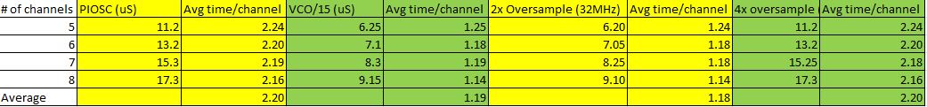

    嗨、Michele、
     我自己收集了一些数据。 请参阅下面的内容。 使用 PIOSC 作为源时、每个通道的平均转换时间约为2.2uS。 如果 VCO=480MHz、ADCCLK 除以15、则每通道转换约为1.19uS。 是的、与使用 PIOSC=16MHz 相比、32MHz ADCLK 确实将转换时间减少了大约一半。 但是、存在一些隐藏延迟、会在理论值之上增加开销。 让我们看看明天有机会时您会得到什么。
    通道数 PIOSC (us) 平均时间/通道 VCO/15 (us) 平均时间/通道
    5. 11.2. 2.24. 6.25. 1.25.
    6. 13.2. 2.20. 7.1. 1.18.
    7. 15.3 2.19. 8.3. 1.19.
    8. 17.3. 2.16. 9.15. 1.14.
    平均   2.20.   1.19.

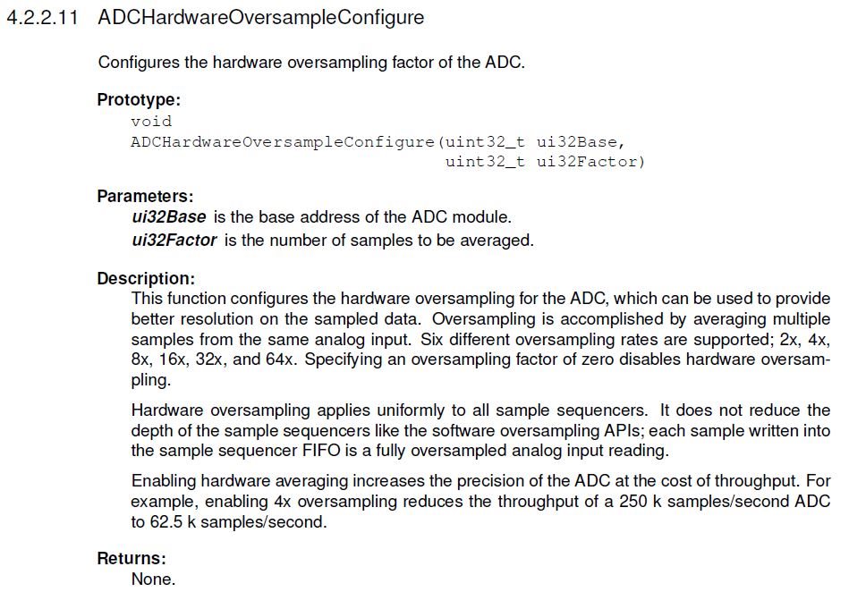

    这里是过采样的附加数据。 如您所见、使用2倍过采样时、每通道转换时间与无过采样相同、而4x 过采样仅是每通道转换时间的两倍。 这表明此设计不符合数据表说明。 看起来只采用 ADCSAC 寄存器中的 AVG[2:1]字段、而 AVG[0]被忽略。 我将在内部讨论勘误表更新。

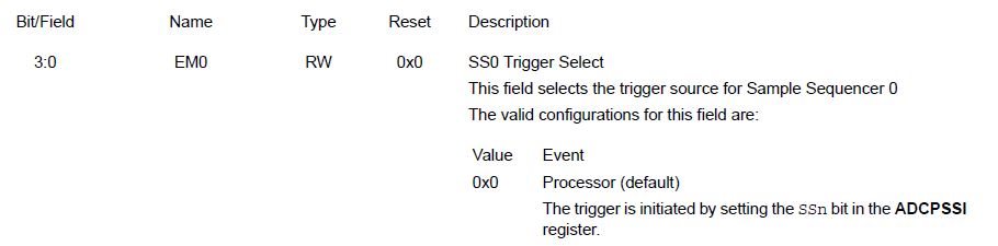

    我想澄清一些问题。 我不使用任何中断。 这就是我为测量所做的工作。
    1.将引脚设置为高电平
    2.通过处理器触发 ADC
    3、等待 ADC 中断标志置1
    4.清除引脚
    5.测量脉冲宽度。

    您好 CB1、
     在第1步之前、我已经设置了 ADC (即序列发生器)。 它只是等待触发器开始转换。 我没有使用计时器作为触发器。 我希望避免中断、并更好地控制何时开始转换。 我首先设置 GPIO 引脚、然后立即由处理器启动序列发生器(软件触发器)以启动转换。 我将轮询、直到中断标志被置位、然后清除引脚。

    感谢 您的实验结果。 每个通道的不同转换时间(无论是否过采样)是 我在第一个时刻关注的情况。
    我重复了测量、但未使用 DMR 更改 GPIO 状态、因此要将我的应用程序与您的结果进行比较。 您的结果与我的结果相当。 我在此仅报告8个通道的结果。
    通道数 过采样 绝对时间(平均值) 标准偏差 平均时间/通道
    8. 4倍 16.9us 49ns 2.11 μ s
    8. 0 8.89us 50ns 1.11us
    因此、如果  不进行过采样、我的卵巢采样率降低了0.05us (2.16-2.11)、而没有过采样、则减少了0.03us (1.14-1.11)。 但我认为这种微小的差异不是由于 ADC 的转换时间、而是由于不同的设置。 这里最重要的结果是、当过采样被启用时、平均时间/通道减少。 因此、我认为数据表中缺少一些内容。

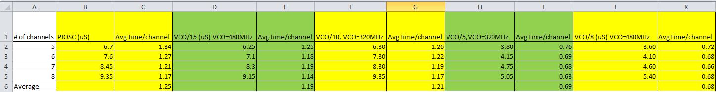

    我稍后会回来。 昨天我在运行 PIOSC 测试时出错、这是我的遗憾。 我将 ADC 配置为半速率转换速率、这使转换时间加倍。 我还与我的同事就 PLL 设置进行了一些讨论。 需要一些时间来解决它。
    Michele、CB1、
     我获取了更多数据。 您需要在这里与我在一起。 下面是一个简短的总结。
     我在之前的 PIOSC 测试中犯了错误。 我错误地配置为半数据转换速率。 当 PIOSC 作为时钟源并以全数据速率运行 ADC 时、平均转换时间大约为1.25uS、这距离1Msps 不远。
     2.当您配置 VCO=480MHz 时、它不会为您提供480MHz、而是仅提供240MHz。 由于某些权变措施实现、即使您指定480MHz、SysCtlClockFreqSet() API 实际上也会将 VCO 配置为仅240MHz。 实际上没有  SYSCTL_CFG_VCO_240宏可供使用。 由于 VCO 以240MHz 运行、VCO/15之后的 ADCCLK 仅为16MHz。 这就是您接近1Msps 而不是2Msps 的原因。
     如果  您配置 VCO=320MHz、它不能真正为您提供320MHz、而只能提供160MHz。  由于 VCO 以160MHz 运行、因此 VCO/10之后的 ADCCLK 仅为16MHz。 如果您选择 VCO=320MHz 并尝试除以10、则会得到大约1Msps 的结果、因为您会想到 ADCCLK 上可能会达到32MHz。
     4.为了获得2Msps、您可以选择 SYSCTL_CFG_VCO_480并将其除以8以获得 ADCCLK=30MHz、或者选择 SYSCTL_CFG_VCO_320并将其除以5以获得 ADCCLK=32MHz。 请注意、使用 SYSCTL_CFG_VCO_320时、您只会得到 SYSCLK=80MHz、而不是120MHz。 如果您希望以最大频率运行器  件并希望在 ADC 上获得2Msps、则需要选择 SYSCTL_CFG_VCO_480并除以8以获得 ADCCLK=30MHz。 如果你看看单元格 I6和 K6的结果、它们几乎是相同的。 与以30MHz 运行相比、32MHz ADCCLK 不能显著提高吞吐量。 原因是在32MHz 时 SYSCLK=80MHz、因此 CPU 运行速度较慢、我们讨论的所有延迟都将根据较慢的 SYSCLK 计时。

    嗨、Michele、
    您在 TivaWare 外设库用户指南中看到的示例预先设定了在 SysCtlClockFreqSet()中实现的权变措施更改。 因此、该描述会产生误导。 需要更新。
    就过采样而言,我昨天已经解释过了。 我还以4倍的采样率测量1.14uS。 但实际上、它仅以2倍而非4倍的速率进行过采样。 我昨天提到、我们需要一个勘误表。 它更像如下所示。
    数据表中写入的内容。
    Avg[2:0]= 0、无过采样
    Avg[2:0]= 1、2倍过采样
    Avg[2:0]= 1、4倍过采样
    Avg[2:0]= 1、8倍过采样
    Avg[2:0]= 1、16倍过采样
    Avg[2:0]= 1、32x 过采样
    Avg[2:0]= 1、64倍过采样
    [编辑:2018年7月13日]以下陈述错误。 请于2018年7月13日上午9:35查看我的最新博文。
    现实中:
    Avg[2:0]= 0、无过采样
    Avg[2:0]= 1、无过采样
    Avg[2:0]= 1、2倍过采样
    Avg[2:0]= 1、2倍过采样
    Avg[2:0]= 1、4倍过采样
    Avg[2:0]= 1、4倍过采样
    Avg[2:0]= 1、4倍过采样
    Avg[0]在编码中被忽略。

    ADCHardwareOversampleConfigure()的奇怪之处在于,如果将 REG 文本中显示的十六进制除数(0x4)作为传递值,则调用将忽略除数。
    您好 BP101:
    我认为问题在 ADCHardwareOversampleConfigure()中。 读取源代码时、我不确定它为什么会执行所有移位、而它只能将参数直接写入寄存器。 我使用 DRM 写入0x1 (2个过采样)和0x2 (4个过采样)、从0x1需要将近2倍的转换时间的意义上讲、转换时间看起来是正确的。 使用0x3、所需的时间为4倍。
    您好、Charles、
    我通过计算器检查了调用代码、N << 4是正确的、因为它从针对 REG 66值的调用中传递的 N 中减去1。 但谁知道整数 N 对 ADC 模块时钟的作用、REG 66文本中的信息很少、无法解释0x70与时钟速率的关系。
    现在、我们看到 INA240传感器和 LM94022传感器的比率斜率非常高、看起来非常精确。 30Mhz ADC 时钟下的过采样0x2与16MHz 相比非常出色、我们相信 Rs 阻抗@16MHz。
    感谢数百万 mm3010的坚持不懈精神、感谢 Charles 研究 ADC 时钟难题!
    您好、Charles、
    您不相信 ADCHardwareOversampleConfigure()用于循环位移 ,从快速计算器检查中可以看到,它可能已经将  REG12中的十六进制值加倍>>。
    也许通过这种方法、 在 REG12 位字段中调用使十六进制(0x2)传递十进制(1)、以此类推。
    您好、BP101、Michele、
     我对这种困惑深表歉意。 我想代码正试图模拟激进的表达式。 例如、如果用户按照 ADCHardwareOversampleConfigure (ADC0_BASE、64)中的方式指定64倍过采样、则64的基频为6、将写入 ADCSAC 寄存器的 AVG 域。 ADCHardwareOversampleConfigure()中没有错误。 这是我对 API 的误解。 再次阅读用户指南中的 API、它要求传递过采样因子、而不是编码值。 因此、如果您要进行64x 过采样、则会传递64、而不是0x6。 我刚刚尝试将64和32作为参数传递、并且写入 AVG 寄存器字段的值分别为0x6和0x5、并且正确。
