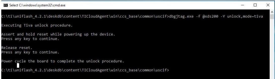

    您好 BP101:
    我无法使用 CCS 的闪存实用程序通过 XDS100v2调试探针自行执行器件解锁。 除非器件被真正的整体擦除、在这种情况下、USER0/1寄存器被擦除、否则不能重新编程 MAC 地址、即使控制台可能已经显示它已经将某些内容编程到 USER0/1寄存器中。 控制台的输出对我来说不正确。 您是否还记得在 CCS 中执行批量擦除后、寄存器 USER0/1中存储了哪些值?
    我建议您尝试 dbgjtag.exe 对器件进行批量擦除(器件解锁)、然后在 CCS 中对 MAC 地址进行编程、看看该地址是否起作用。

    您好 BP101:
     我真的怀疑您的批量擦除成功了。 据我所知、空白检查不会检查 USER0/User1寄存器。 这些是 OTP 部分中的特殊闪存位置。 您能否出于实验目的尝试使用 dbgjtag.exe 执行批量擦除。 请参阅下面的内容并将 xds200替换为 xds100v2。

    dbgjtag 是我唯一擦除 MAC 地址的方法。 否则、您只需将1写入0、这是一个按位的操作、并将新值与存在的值进行运算。
    GUI 会更好。
    最终必须通过 U6使 EK-TM4C1294XL 远程 MCU ICDI、移除 R40和目标 JTAG 零欧姆电阻器。 通过 ICDI 解锁用于在 CCS 调试中清除 USER0/1、并在 XDS 失败的情况下读取 UART3 IM 和 RIS。 感谢您验证 XDS100V2是否存在问题、我在前面提到的一些 UART3问题似乎通过连接到目标系统的 EK-ICDI 来降低威胁。
