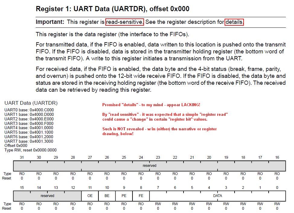

    下面显示了 MCU 手册的详细信息:UARTDR 寄存器-有望"读取敏感"详细信息-但(在我看来)-"无法交付!"
    预计 放置在适当寄存器位的 A、"R>C"(任何读取都会清除或类似的读取)将确认" 读取灵敏度"。

    您是否可以评论:"宣布 "读敏感?"   据我所知、我已尽最大努力进行了解释-但注册描述被标记为"放弃承诺..."

    是您对"读取灵敏度"的评论是有效的。 我将注意改进这一点。 "读取灵敏度"的要点是读取具有副作用。 在 FIFO 模式和非 FIFO 模式下、读操作的效果不同。 在 FIFO 模式下、读操作将从 FIFO 中弹出最早的条目。 在非 FIFO 模式下、读操作将清除 RX 中断状态位。

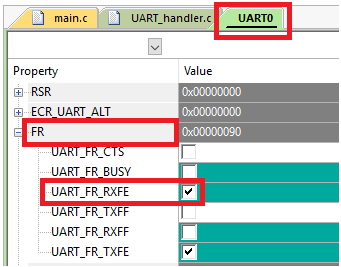

    是的,这是个问题! 我使用的是 Keil MDK uVision v5.23 我在调试时打开了 UART0窗口。 [外设->系统查看器-> UART0]
    下面是相同的快照。
    当我再次尝试时-在以调试模式运行代码之前关闭此 UART0窗口之后-我看到代码能够到达 UART_handler.c 文件的第17行,即我能够 使用  UARTCharGetNonBlocking ()进行读取

    [引用 user="CB1_MOBIT"] 放置在相应寄存器位上的"R>C"(任何读取将清除或类似内容)应确认为 "读取灵敏度"。
    有没有办法,我们可以得到这些遗漏的细节,先生?

    对于您的"遗漏详细信息"-我已确定事实-已通知供应商-他们的反应"超出了我们的控制范围"。   从"编辑 MCU 手册"(通过突出显示的颜色)中没有任何"阻止您/他人"-指示注意该寄存器的"读取灵敏度"。    (赦免-但等待供应商纠正-即使是(最高的)"沙钟/计时器"-也可能会被过度征税...)
