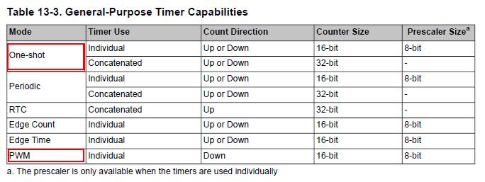

    我大体上同意您的目标、但 无法确认此类计时器生成的"一次性 PWM 模式" 是否正式(且正确) 存在。   您会问您的是否为"有效运行模式"-从图表说明(如下)和我多年的经验(在这里、拥有多个其他 ARM MCU)来看、我会投票、 不会!
    遵循调整(直接来自我当前的4C129 MCU 手册)。   请注意、"单次触发和 PWM"模式是单独的-我不确定它们是否可以(正确混合/组合!)
    现在、您报告(部分) 16位(或更少)的成功这一事实表明您(可能)创建了"成功混合模式"、而我和其他人(包括供应商)可能不知道这种模式!   请注意、在(两种)"单次触发"或"PWM"情况下、"计数器大小"限制为16位、但预分频器可以将范围(每种)扩展到24位。
    虽然 MCU 手册和 API 证据"针对您的堆栈"( 可能会"淘汰"此类功能、但前提是"时间、精力和适当+持续关注"充足。
    也许如果您描述您的"最终目标"(我或 其他人在此)、可能会"分享此类需求"并做出(部分)贡献...
    通过链接两个计时器、您尝试执行的操作尚不清楚。
    上述内容、请阅读数据表、了解 PWM 模式中的定时器高16位。 您会发现它对您有所帮助。
    至于" PWM 模式中的定时器高16位"-我相信 、当 定时器处于16位、PWM 模式时、"不存在这样高16位(高效)"(具有寄存器 GPTMTnILR)。
     我所展示的图表所示、可通过预分频器(寄存器 GPTMTnPR)实现八个额外的"高位"(而不是)。
    MCU 手册指出、 "在16位模式、该寄存器(GPTMTAILR)的高16位读作0、对 GPTMTBILR 的状态没有影响。"

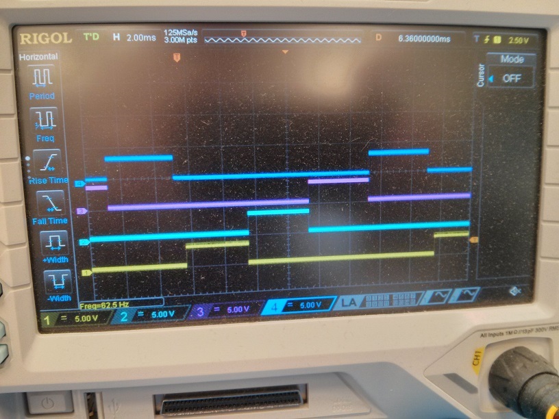

    我附加了一个示波器捕获。 我将 PWM 设置为接近100%、并且必须通过启用链中的第一个计时器来显式重新启动序列。
    毫无疑问、您已经实现了"四相"输出。   明天-当员工到达时-我将看到他们是否可以"搜索/查找"(相当严重)使用要求-强制执行(过去)计时器同步。  (这可能已经解决了-我的大部分工作现在都解决了"R-52和 M7"(自动驾驶)、因此我不知道"修复此处" 是否已到达/成功。)
