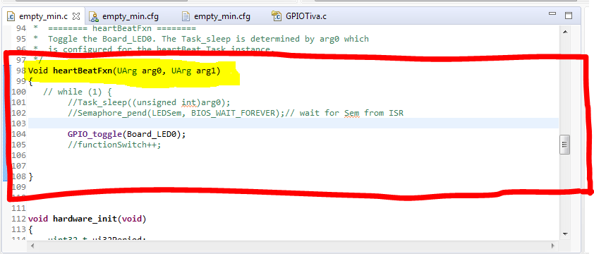

我正在使用计时器模块。 我使用 XGCONF 来配置定时器。 ISR 函数用于每1秒切换 LED 的状态。 LED 往往会持续发光、而不是闪烁1秒钟。 我无法在代码中找到问题。

/* === 心跳 Fxn ==== *切换 Board_LED0。 Task_sleep 由 arg0确定、而 arg0 *是为心跳任务实例配置的。 // void 心跳 Fxn()//这是 ISR 函数 { GPIO_TOGGLE (Board_LED0); } /* ===== main ==== */ int main (void) { Task_Params taskParams; /*呼叫板初始化函数*/
Board_initGeneral(); Board_initGPIO(); /*构造心跳任务线程*/ Task_Params_init (&taskParams); taskParams.STACKSIZE = TASKSTACKSIZE; taskParams.stack =_task0Stack; Task_construct(&task0Struct,(Task_FuncPtr)心跳 BeatFxn、&taskParams、NULL); /*打开用户 LED */ GPIO_WRITE (Board_LED0、Board_LED_ON); /*启动 BIOS */ BIOS_start(); 返回(0); }
    您好、Naveen、
    您能否在 GPIO_toggle 上设置断点以确认它是否正在运行。
    Todd
    刚刚注意到...您也在使用 BeatBeatFxn 作为任务。 删除 main()中任务的创建。 我预计计时器正在运行、但任务也在运行、因此 GPIO_toges 被调用两次、因此它不会在一秒钟内关闭。
