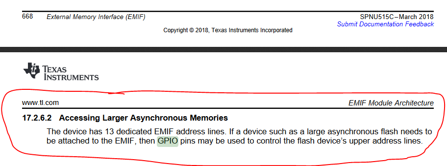

在 TMS570LS1227的文档中、我找到了以下内容。
您能否提供一个示例、如何配置 EMIF 以将 GPIO 用作地址线路?
我们的"我必须手动切换页面吗?"
尼德胡
    Needhu、
    是的、您将 GPIO 引脚连接为地址线、然后应用软件必须在进行存储器访问之前手动管理这些地址线。
