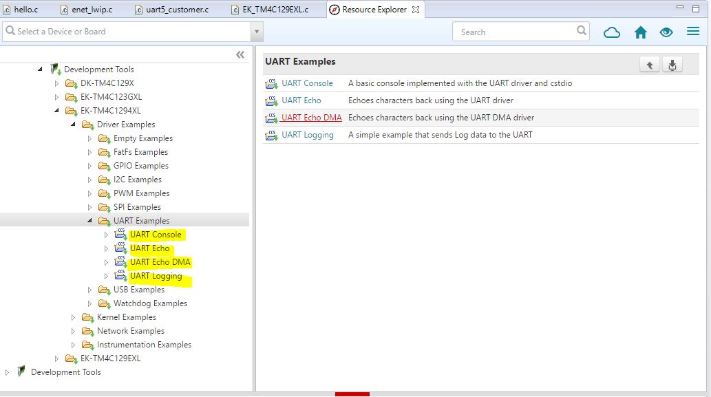

我不确定我的操作是否正确、能否提供具有多个 UART (彼此独立)的示例代码。 我在库中找不到示例代码 来解释这一点(最完整的硬件 EK_TM4C1294XL.c/h、而不仅仅是 EVAL 板的片段版本)。
    您好 Richard、
     抱歉、 下面是您可能已经了解过的几个用于 UART 的 TI-RTOS 示例。 我们没有其他示例、如下所示。
     但是、您可以查看其他模块(即 I2C、SSI)的多个实例是如何初始化以供参考的。 例如、如果您查看 I2C、则会发现以下代码。 I2C 的两个实例: I2C7和 I2C8在此处实例化。 您可以看到、在 i2cTivaHWAttrs 结构以及 I2C_CONFIG 结构中配置了 I2C 的两个实例。

    您还需要为它们的 ringBufPtr 和.ringBufSize 修复 UART1和 UART2的索引。

    实际上、我在 CC2642R1代码示例中找到了具有两个 UART 实现的解决方案、然后我了解他们是如何实现的、并提出了该解决方案
