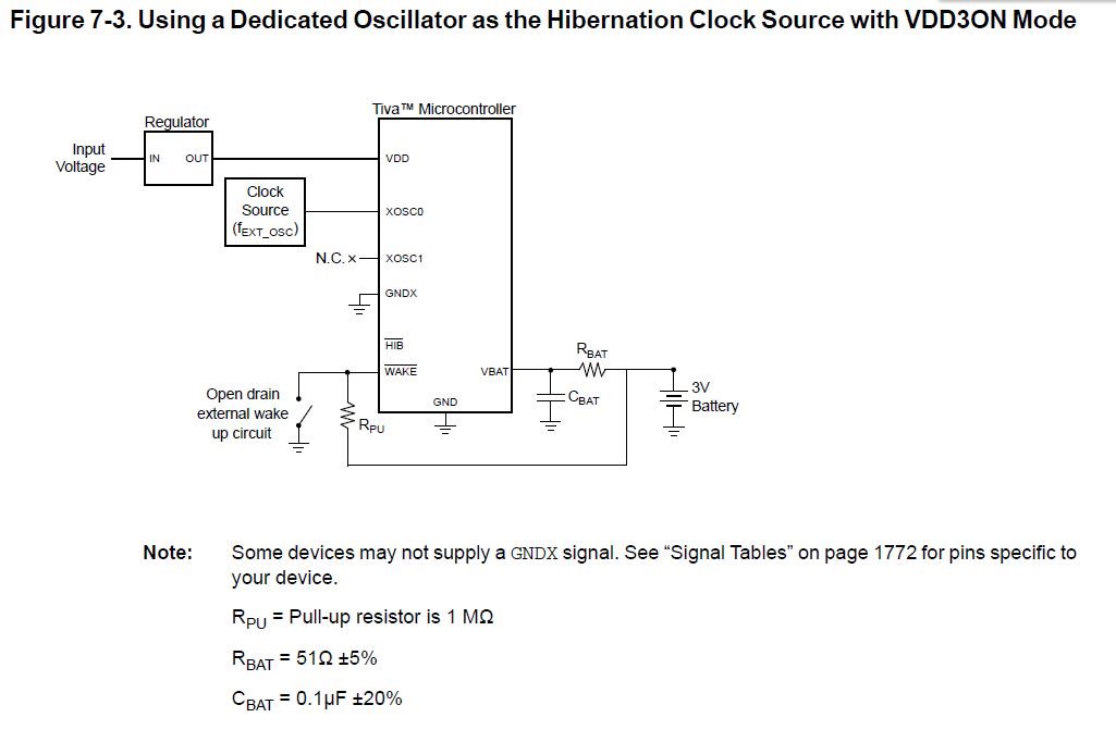

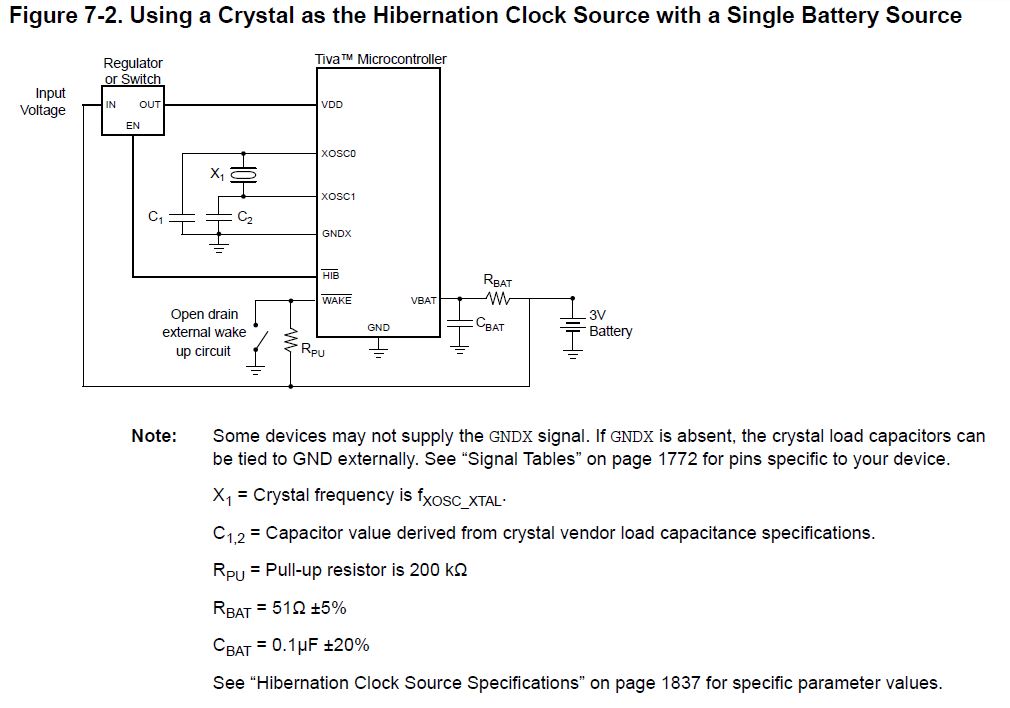

 我在 TM4C129ENCPDT 控制器中工作。 我是此文件中的新内容。 我对 RTC 硬件连接有疑问。 用于 RTC 实施。 我有两个疑问
是否需要32.768kHz 晶体? 如果需要、请告诉我为什么是 required.please、请向我解释
2.对于 Vbat 连接,我参考了系统指南。 他们提到过使用3V 电池的 RC 滤波器、是否需要 Vdd (3.3V)???? 如果需要,则说明需要它的原因。
    [引用用户="Nishitha Chandrasekar]1. 是否需要32.768kHz 晶体? 如果需要、请告诉我为什么是 required.please、请向我解释[/QUERPLET]
    RTC 用于保留挂墙时间。 您可以使用32.769Khz 晶体或32.768kHz 振荡器。 如果使用32.768kHz 振荡器、则只需连接到 XOSC0输入并使 XOSC1保持断开状态。 有关详细信息、请参阅数据表。 以下摘自数据表。

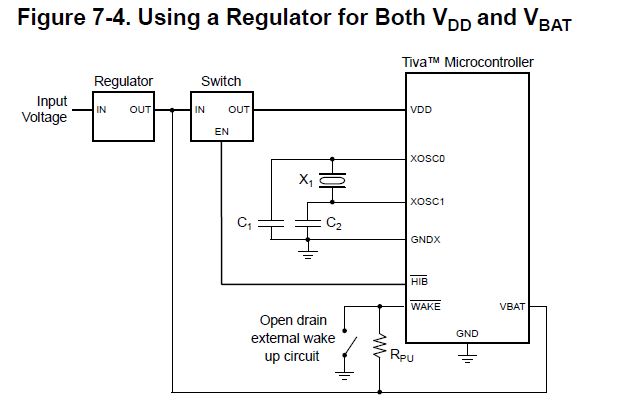

    [引用用户="Nishitha Chandrasekar"]2. 对于 Vbat 连接、我参考了系统指南。 他们提到过使用3V 电池的 RC 滤波器、是否需要 Vdd (3.3V)???? 如果需要、则说明为何需要[/报价]
     如果您没有外部电池、则可以将 VDD 连接到 Vbat 引脚、在这种情况下无需 RC 滤波器。 推荐的 RC 滤波器旨在确保达到最大 Vbat 电池电源电压斜坡时间、即数据表中所示的0.7V/us。
