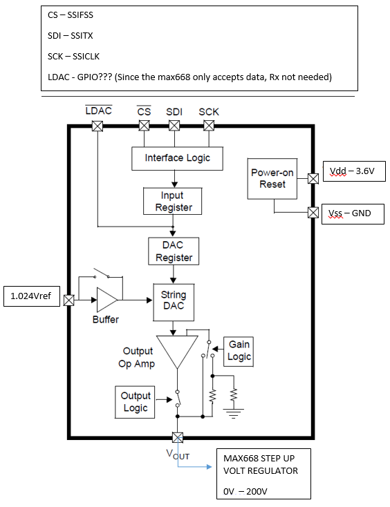

我尝试将 ADC 和 SSI 编码到 MCP4921 DAC、以控制升压稳压器的输出电压(具有1.25V 的受控电压)。 但我不确定如何开始、即使在做了实验并浏览了库示例之后也是如此。
我想以这样的方式对其进行编程:当 DAC 输出电压低(0V)时、升压稳压器将处于其峰值(200V)。 当 DAC 输出增大时、升压电压将减小。 我也不知道如何处理 LDAC 引脚、因为在这种情况下不需要 SSIRX。 谢谢您、有人能帮我

    我不确定如何使用 ADC 来感应输入电压并控制输出、以及如何使用 SSI 与 DAC 进行通信。

    对于 ADC、我建议您从 http://www.ti.com/tool/SW-TM4C 下载 TivaWare 、并利用我们的 ADC 示例代码了解如何配置 ADC 外设以感应传入电压。;
    我假设"控制输出"是指 DAC 的输出? 这不是我可以建议的领域、因为我不知道您选择的 DAC。
    同样、对于 SPI 通信、我建议您参考 TivaWare 以获取 SSI 通信的起点、但您还需要仔细研究 DAC 数据表以了解如何操作它。
    您在 DAC 数据表中需要查看的要点包括:
    1) SSI 总线的配置、例如通信需要特定的 SSI 模式、建议的位速率(从我的经验来看、1到4MHz 的任何频率在低端上都是相当标准的)、以及每包可以传输的字节数量(通常为8或16)。
    2) 2) DAC 的寄存器是什么以及如何为应用配置它们(另请参见一个可用于读取 SPI 以验证 SPI 的寄存器、理想情况下、该寄存器提供的值不是0x00或0xFF、因此您可以确保 SPI 正常工作)
    3) 3) DAC 预期输出结果的数据格式、以便编写应用代码以满足您的目标。
    希望这能帮助您快速入门。
