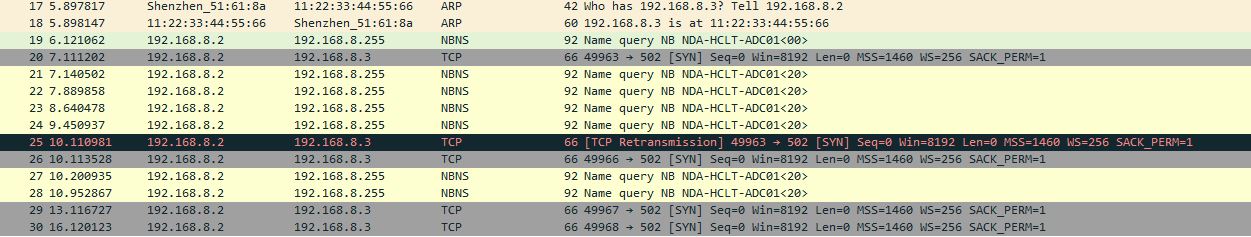

    我正在通过 UniFlash 对 MAC 地址进行编程。 编程之前、我解锁了闪存用户寄存器。 正在对 MAC 地址进行编程、映像正在引导。 MAC 地址分配正确。 闪存存储器损坏现在不存在。
    我所面临的问题是,当我用0和1以外的十六进制值对 MAC 地址进行编程时,以太网未连接。
    例如、如果我使用00-00-00-00-00-00-01对 MAC 地址进行编程、则表明 TCP 连接已正确建立。 但是、如果我使用11-22-33-44-55-66等 MAC 地址、则无法建立以太网连接。 这样做的原因可能是什么?
    下面 显示了尝试建立以太网连接时的 Wireshark 日志。
    PC 的 IP 地址为192.168.8.3、电路板设置为 IP 地址192.168.8.2。
    这种行为的原因可能是什么? 我们是否需要更改任何配置? 请提供建议。
    Sandra
    抱歉、Wireshark 日志未正确连接。 附加 Wireshark 日志。

    您不能使用任何随机 MAC 地址。 MAC 地址的前3个字节是 OUI (组织唯一标识符)。 对于定制设计、MAC 地址必须来自分配给组织/公司的 MAC 地址池。 这意味着、对于 MAC 地址的前三个字节、您需要使用分配给贵公司的值。 11-22-33不太可能是贵公司的 OUI。
    第一个八位位组的位0和位1具有特殊意义。 位0决定 MAC 地址是单播还是多播、位1决定 MAC 地址是普遍管理还是本地管理。 第一个八位位组是11。 这意味着您说您的 MAC 地址是多播地址、并且是通用管理地址。 您的网络交换机可能会也可能不会选择转发多播数据包。
    我建议您使用 launchpad 作为测试工具来运行/验证您的应用。 如果运行正常、则您的应用程序可能正常。 接下来、尝试为您的 MAC 地址查找您自己的唯一 OUI、并将其编程到您的定制板中、而不是11-22-33-xx-xx-xx。
    非常感谢您提供的支持。 这些信息非常有用。 现在以太网正在连接。
