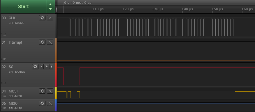

我已经有一个正常工作的中断驱动 SSI 来与 Winbond 闪存通信、最近我已经进入了 DMA 的领域。 我认为最好将其与 Winbond 代码相结合、以加快数据传输速度并降低 CPU 负载。 有人以前做过吗? 我在论坛上似乎找不到任何有关这方面的信息。
目前、我已经创建了一个 SPI_TRANSFCTION 函数、调用该函数时、将首先设置和传输命令/地址字节。 然后、在 DMA 传输完成后、SSI ISR 将被触发。 触发后、ISR 将设置另一个 DMA 传输、以便写入/读取我们感兴趣的数据字节。
例如、如果我要读取 Winbond 闪存的器件 ID 和制造商 ID。 闪存要求主器件发送 Wb_read_ID、后跟3个0x00字节、然后闪存将输出器件 ID +制造商 ID。 下面是一个用于说明传输的图:
XX =无关
//传输4个数据字节,需要两个字节的设备 id +制造商 id

因此、我的问题是、当我单步调试程序时、我将获得正确的 man_id 和 dev_id (0xef 和0x17)、但当我执行完整运行时、ID 是错误的(0x90、0xff)。 以下是逻辑分析仪上完整运行的屏幕截图:
如屏幕截图中所示、SS 线路被拉至高电平的时间太短、我不确定原因。
为了确保 DMA 工作正常、我还尝试在一个 DMA 传输中传输所有数据、而不是在两个 DMA 传输中传输(如前所述)、这为我提供了正确的结果、如下面的屏幕截图所示:
我是否缺少或不正确理解 UDMA?

    只是第一个帖子的后续操作、我想要拆分 cmd/addr 和实际数据传输的原因是我不希望来自 cmd/ addr 字节的返回数据字节与目标数据缓冲区发生混乱。 例如、如果在闪存上执行读取操作、如果我们在单个 DMA 传输中传输 cmd/addr 和实际的相关数据、则用户提供的读取目标缓冲区将包含4个额外字节(从 cmd/addr 返回的字节)、这有点不方便。
    这是我提出的使 API 更易于使用的解决方案。 是否有更好的方法来解决这个问题? 我真的想听到别人的声音。

    我对 RX 使用 cmd_Buf、因为我不想创建额外的变量来存储从 cmd/addr 传输返回的字节。 此外、由于我们接收的数据字节数量与我们传输的数据字节数量相同、因此 TX 和 RX 共享相同的 CMD_COUNT 传输大小。
    BTW、在我将所有内容放入一个 DMA 传输中时、它为什么会起作用、而在分解为多个 DMA 传输时、它会失败? (如原始帖子中显示的屏幕截图所示)
    或者、我想我应该问、我的 DMA 设置或配置中是否有任何会导致传输问题的东西。
    在平均时间内、我将研究散聚方法并保持帖子的更新。

    如果您将来需要更复杂的传输要求、散聚模式将起作用、并且将成为更好的解决方案。 现在、您可能需要查看乒乓模式。 在乒乓模式下、您仍将设置主控制结构体和副控制结构体。 在主结构中、目标是将 CMD/ADDRESS 传输到闪存器件。 您将为主结构体设置一个目标缓冲区(让我们将其称为 bufferA)、但存储在 bufferA 中的数据将被忽略。 主结构体完成后、UDMA 将自行触发副控制结构体。 副控制结构体被设置为传输将被存储在 bufferB 中的 N 个数据字节。 bufferA 和 bufferB 是分开的、如果这是您的担忧、则无需担心将它们混淆在一起。
    您好、Charles、
    因此、我认为我之前发布的代码不起作用是因为 DMA 处于基本模式、这会在重新加载和下一次传输之间留下死区时间?
    Jacky
    您好、Charles、
    我已经为 DMA 传输设置了两个主要结构(一个用于 cmd / addr、一个用于实际数据)和两个备用结构(一个用于 cmd / addr、一个用于实际数据)、并且我与闪存的通信正常。
    假设我的数据长度不会超过1024、这意味着我不会重新加载、正确退出 DMA 的最佳方法是什么? 到目前为止、我正在检查备用结构体的 SSIRX 通道、以在 ISR 中获取停止模式信号、如下所示:

    您好、Jacky、
    至于用您拥有的数据结束 DMA 传输、我没有发现任何问题。 我唯一的问题是为什么要设置两个不同的通道? 我认为一个乒乓通道就足够了、在主通道传输 cmd/addr、而副通道传输数据。 也许您的要求与简单的 NOR 闪存读取命令不同。 如果是这种情况、则如果您证明它可以正常工作、则它应该起作用。
    您好、Charles、
    好的。 我认为我不能正确理解 DMA 交替模式。 下面是我的当前设置:
    TX (UDMA_CHANGE_SSI0TX)                               RX (UDMA_CHANGE_SSI0RX)
    主结构(发送命令/地址)   --- >  主结构(从发送 cmd/addr 接收返回字节)
    备用结构(发送 N 个字节的数据)--- > 备用结构(接收 N 个字节的数据)

    Jacky、
    我看到您在做什么、它应该起作用。 对于 TX 端、您只需为副控制结构体发送虚拟数据。 N 字节是否为固定长度? 您之前尝试仅读取2字节的制造/设备 ID。 如果需要读取可变字节、则需要使用正确的传输大小重新配置替代结构。 我认为您还需要根据您要向闪存器件提供的命令重新配置 cmd/addr 的主结构。
    您好、Charles、
    N 字节是变量。 我的目标是使闪存读取、写入、擦除... ETC API 利用 DMA 传输来降低 CPU 负载。 如果它运行良好、我甚至会考虑在闪存文件系统上使用这些 API!

    Jacky、
    我想不出您的建议有什么问题。 如果你已经尝试过你的建议,如果它在工作,我认为你很好。
