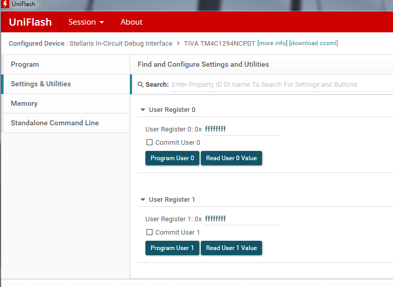

在我的应用中配置 NDK 后、我正在尝试设置闪存用户寄存器。 如果我们在 NDK 配置后设置闪存用户寄存器、是否存在以太网连接问题? 我使用函数 FlashUserSet()设置闪存用户寄存器。
然后我尝试使用函数 FlashUserGet ()读取寄存器。 但我始终会接收这些寄存器的值0。
如论坛中所述 、https://e2e.ti.com/support/microcontrollers/tiva_arm/f/908/t/371477 我使用 CCS UniFlash 实用程序解锁了寄存器。 现在、我还在读取用户寄存器时接收用户寄存器的值0。 这样做的原因可能是什么?

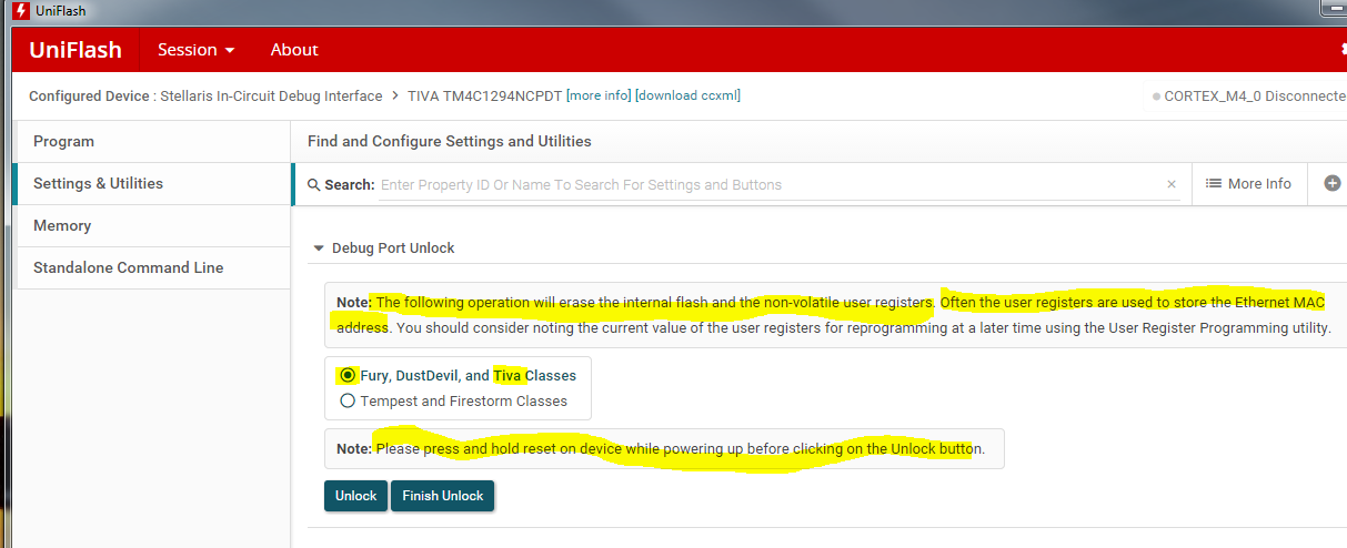

    您是否尝试使用 UniFlash 将 EMAC 地址编程到用户寄存器中? 如果用户寄存器不为空、您必须首先"解锁"器件。 此过程擦除所有闪存、包括用户寄存器。 当您使用 UniFlash 读取用户寄存器时、是否会得到0xffffffff?
    如果没有、请在为器件加电时保持 RESET 低电平、按照"解锁"器件的过程进行操作。
    器件"解锁"后、将被完全擦除。 然后、您可以使用 UniFlash 对新的 EMAC 地址进行编程。 然后、您需要重新编程您的应用代码。

    我按照您的建议进行了尝试。 但我在解锁时收到一条失败的消息。 在论坛链接 https://e2e.ti.com/support/microcontrollers/stellaris_arm/f/471/t/323865?Cannot-unlock-device-using-Blackhawk-xds100v2-with-CCS-uniflash-3-0-0中 ,我看到解锁只能使用 ICDI 完成。 无法使用 XDS100 USB 调试探针解锁器件? 是否有任何方法可以使用 XDS100 USB 调试探针解锁器件?
    我使用的是 UniFlash v4.3.1。

    您只能将1写入0。 由于您现在正在读取0、因此需要擦除闪存以写入新值。

    我在 CCS 安装过程中找到了 dbgjtag.exe。 在我的系统上、它位于:
    C:\ti\ccsv7\ccs_base\common\uscif
    谢谢 Bob。
    它发挥了作用。
