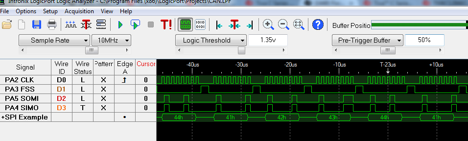

我需要使用 SPI 在 TMS57004 (SPI 主器件)和 TM4C1294 XL (SPI 从器件)之间进行通信。 我已连接以下引脚。
主器件
J1引脚7时钟
J1- PIN8- CS
J2引脚6 SIMO
J2-PIN7-SOMI
从器件
PA2时钟
PA3-CS
PA4-Rx
PA5-Tx

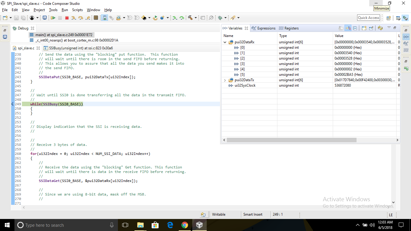

我在案例1中将 Rx 连接到 Simo、在案例2中将 Rx 连接到 Somi。 但在这两种情况下、我都能够正确地从主器件发送数据。 但从器件未正确接收。
我正在使用主器件发送6个字节、并尝试使用 slave.e2e.ti.com/.../MIBSPI1.rare2e.ti.com/.../SPI_5F00_Slave.rar 接收这些字节
主板输出:
从机输出:
请帮助我解决问题。

    我已经在 TMS 57004 (主器件)中将波特率设置为1MHz 并启用时钟极性。我正在使用从器件(TM4C1294XL)的外部晶体振荡器25MHz。
    PFA 主设备和从设备 (TM4C1294XL)的代码。
    e2e.ti.com/.../1376.SPI_5F00_Slave.rar
    e2e.ti.com/.../Mtms_5F00_Stm4c.rar
    请仔细查看这些代码并帮助我解决此问题。

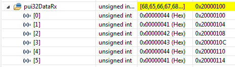

    我作为从设备接收数据时没有遇到任何问题。 可能是您的问题之一、CCS 可能无法很好地显示 pui32DataRx 缓冲区、因为它是在堆栈上分配的。 表达式窗口中的显示可能会随着 SP 值的变化而变化。 将 pui32DataRx 的声明移出函数作用域会使其成为静态变量并易于在 CCS 中进行监控。 这里是捕获的值的波形和图片。
