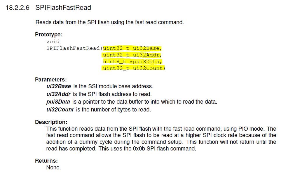

     SPIFlashFasRad() API 采用4个参数,但您的代码缺少 ui32Base。
    很抱歉出错了。
    我的代码包括 ui32Base。
