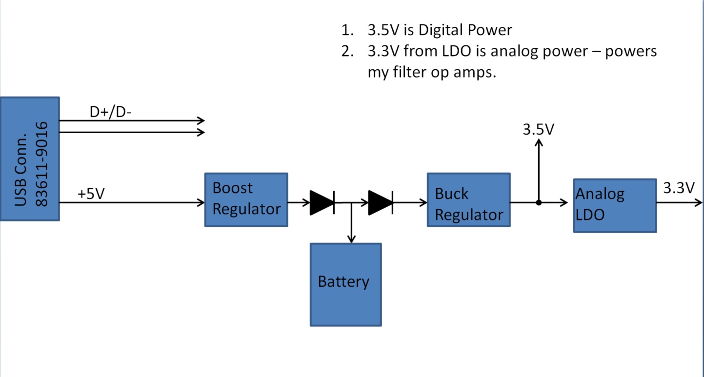

    感谢您的回答、我对"散篇文章"深表歉意、因为我本应该提供更多信息。  我今晚已经做了一些测试、我想我有一些有用的信息可以与您之前的一些观点结合起来。
    下面是我的电源系统的方框图:
    我有一个接地平面-所有东西都连接到同一个接地。  我之前在 USB 信号方面出错(我的想法被其他产品缠绕)。  5V 电压来自 UD 连接器并进入升压稳压器。  这会提高电压、并对电池进行涓流充电(这是一种电池供电的产品、在插入时可以依靠 USB 电源运行)。  电池受到二极管保护、器件在插入时由 USB 电源供电、而 USB 电源也为电池充电。  然后、这两个电源输入之一(电池或 USB)馈送降压稳压器、为我的电源平面创建3.3V 电压。  希望这可以清除问题。
    功能:
    问题在于产品的特定功能。  您可以将器件配置为开始读取数据(使用 Tiva 的 ADC)并监控该数据。  它将数据与阈值进行比较、如果值高于阈值、则会触发该数据。  我的问题是、当我处于此模式等待违规并插入器件时、我会收到错误触发信号。

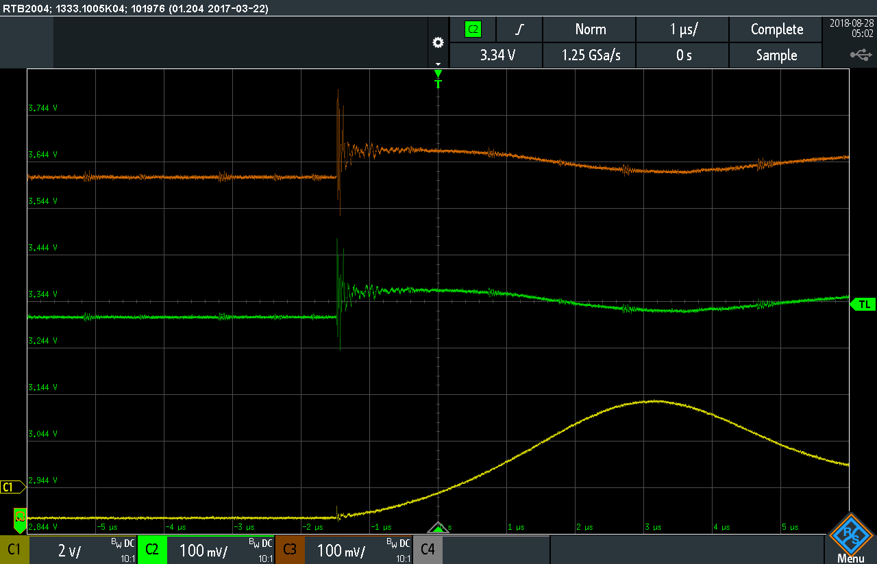

    今天晚上、我完成了一些测试并收集了一些屏幕截图。  在示波器上查看增益为100V/V 时模拟通道的输出时可以看到、当我将 USB 电缆插入器件时、我会得到瞬态尖峰。  另一种说法是、当我处于高增益时、当我通过 USB 端口将产品插入我的笔记本电脑时、我会看到该瞬态。  我在笔记本电脑和台式机以及笔记本电脑仅使用电池电源时都能看到这一点。

     这两个捕获都是 CB1注释  、并不表示接地漂移、而是表示浪涌电流浪涌。 可能是 计算机 +VBUS 为升压稳压器供电的结果、 这似乎 是上电过冲!  如果 升压稳压器的 EN 引脚减慢了通过 RC 的周期(软启动) 、则应消除 过冲。 我们同样使用+5 BUCK 来阻止到3V3 LDO 的不良浪涌。
    您可以在方框图中的哪个位置包含 ADC 瞬态监控器以及监控器的原因/作用是什么?

    还请注意、降压稳压器(方框图)具有通向 Tiva 的线路、但该线路是否被监控到模拟通道的热输入? 如果不是通过电流监控器、海报如何增加/减少模拟增益、如何在两者之间放置特定的运算增益。 否则、降压稳压器将是 RC 滤波器热关断、这容易受到升压稳压器发出的任何下行 di/dt、dv/dt 的影响。
    换句话说、即使增加了 RC、也很难通过监控模拟热关断降压稳压器来检测任何 USB 电流故障。 TI 利用内置的 OC 检测引脚为 VBUS 配电制作了出色的 USB 开关 TPS2051。

    捕捉 AINx 的模拟信号 ?  最值得注意的是    、信号中没有显示上述地漂移的证据。  模拟 信号 清楚地显示 了 VBUS 浪涌电流和升压稳压器电容充电 导致的较慢恢复周期的影响(延迟)。 这似乎是 由于计算机的电源电流低得多、限制了 VBUS、尤其是当外部直流电源移除了启动稳压器条件时。
    升压稳压    器尚未排除问题、请注意过载捕获中显示的两个串联二极管反向恢复周期。  两  个恢复周期 不是接地漂移的伪影、而是表示二极管压降响应 VBUS 电流。

    MON AMI 您认为滤波器电容器位于何处、 输出升压 和降压稳压器?    2个转向二极管的似乎齿隙显示恢复非常慢 、可能更是一个焦点。 或许可以再次使用  外部直流电源捕获相同的模拟点、 从而了解 为什么两个二极管 看起来在 混合模式下会因电流变化较慢而明显降压?
    肖特基二极管 具有各种 FV 压降和 RV 恢复速度可供选择、 更新后的捕捉可能会显示更简单的 WA。  进行 PCB 重新设计  、甚至在 TPS 开关中添加 USB 隔离 =时间损失、更少 的 GOV 合同 税祈祷美元倒转账单。  海报实际上可以从  缩放的捕获中获取或测量二极管的恢复时间。

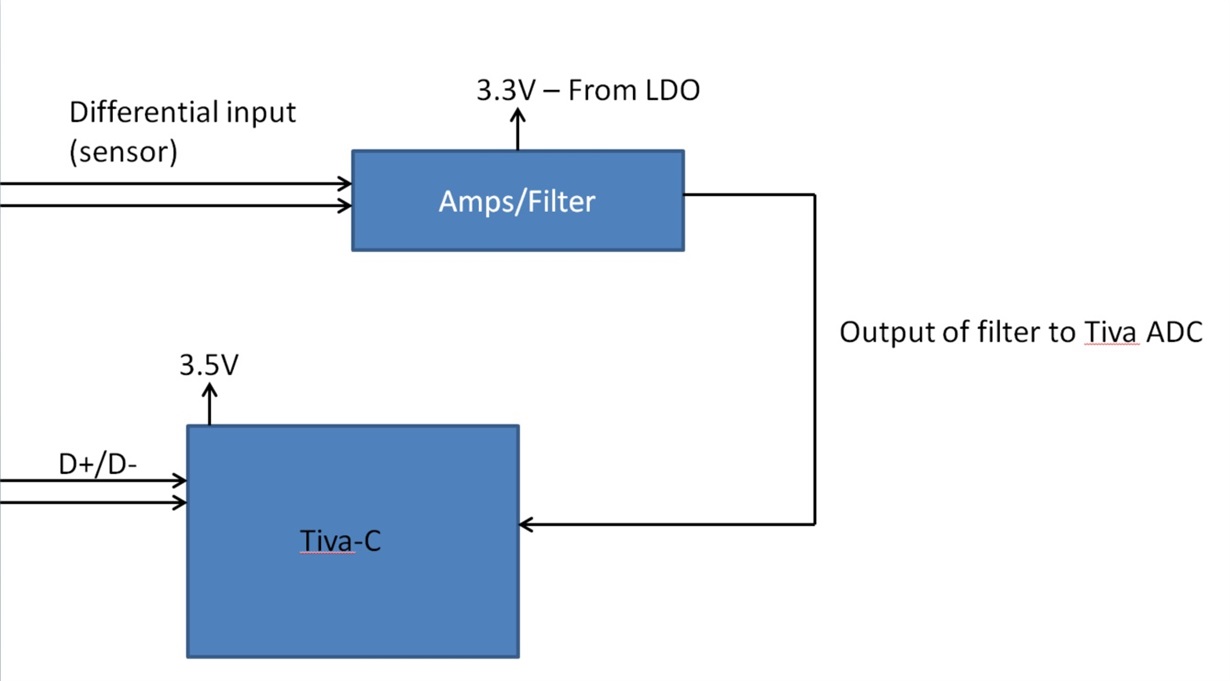

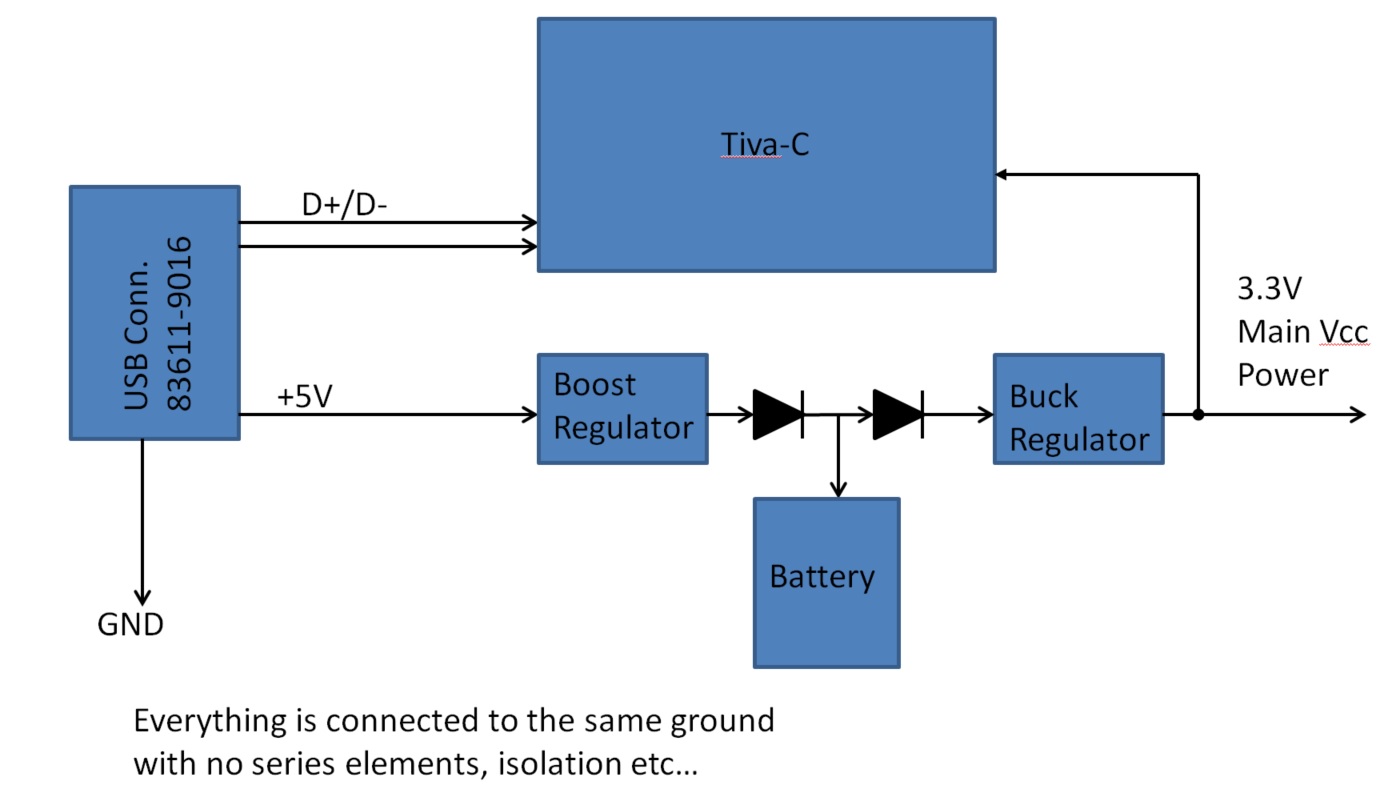

    再次感谢所有反馈。  我没有关注整个对话、但我认为我理解了其中的大部分内容。  我已经获取了更多的屏幕截图、并尝试改进系统工作原理的方框图。
    示波器捕获中的信号如下:
    黄色- USB 5V 输入放大图。
    绿色-模拟 Vcc、在 BD 中显示为来自模拟 LDO 的3.3V 输出。  这将为滤波器中的运算放大器供电。
    橙色- 3.5V 数字 Vcc。  这为 Tiva 部件供电。
    您可以肯定地看到一些高频瞬态、正如前面所述、这可能是由浪涌电流引起的。  我正在使用的升压转换器也没有软启动功能(供参考)、它是 LMR62014。  我想知道将此器件切换到具有软启动功能的升压转换器是否可以解决此问题?

    原理图屏幕截图中需要注意的一点是(我理解很难清晰地看到)降压转换器输入端有相当大的电容。  您可以看到我有一个很好的电容、这是我最有可能降低的电容。  由于阶跃负载问题、我最初设计了它。  我认为这是一个接地问题、似乎是错误的。  它现在看起来与升压转换器/浪涌电流相关。  再次感谢您、我希望这些信息能更好地说明我正在做什么。
    探针通过将其夹接到短线接地到电路板上。  I "m 使用~4"接地鳄鱼夹固定3个探头中的每一个。

    如果  您的"未连接"(连接到 PC)板(仅限于)由电池供电 -并且您的"PC 的 USB 接地端和 运算放大器接地端之间的"压降"为标称值-则可能"不需要"USB 隔离器"。   但是-需要注意(仍然需要)-因为您不能指望所有使用"合适、短长度、USB 电缆"的用户、并且客户端的 USB 端口的状态将始终为"未知"。   如果使用较长(>米)的 USB 电缆-除非"高"质量-该电缆的电感增加(当然)会增加复杂性。   再次-要消除"PC、USB 端口性能"的这种可变性-仍然建议使用外部(壁式)电源。
    评注如下:
    • 原理图未 说明  您的电路板和 PC 之间连接了"接地"。   (我们仅显示了板 USB 连接器的右侧)
    • 升压转换器-当"未连接"时-看到其"V_IN"引脚"悬空。   我怀疑这是一个"好主意"-最好将电阻路径应用于接地。   (可能是10K -但 RTFM)
    • 您的示波器盖"触发"中屏-如果您从(接近)左边缘(例如10%位置)触发、更多"感兴趣区域"将显示

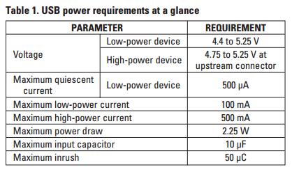

    一个关键的"USB 电源要求"表(USB 2.0规范)-显示在报告中( 以下为真实副本)
    USB 2.0上的另一个(猜中/触及)是提供250mA、而 USB 3.0是提供500mA、两者都是错误的。   (USB 3.0可提供高达900mA 的电流)
    在海报的使用- 100mA 的限制-必须得到关注!   现在这里-直接从该供应商的技术白皮书中获取关键详细信息(又是"真实副本")
    " USB 电源接口的另一个独特要求是允许的不同电流消耗。   当器件首次连接到 USB 时、其旁路电容器可能会突然充电、并在主机设备电源上产生干扰。   USB 规范通过两种方式限制初始功率浪涌来解决此问题。  µF 器件仅 µC 一个小型(<10 μ F)旁路电容器、总线在指定时间内的电荷消耗限制为50 μ F。   如果提供浪涌限制、则可以使用较大的电容器。
    连接 USB 后、电流消耗会受到进一步限制。  主机首先将外设识别为低功耗、从而使其消耗的电流小于100mA。  外设可以要求主机在称为“枚举”的过程中将其识别为高功率设备。   枚举完成并授予权限后、允许的外设电流将增加到500mA。"
    我留下了"纯/未变"的内容、但其中的要点需要我们注意:
    • 当器件首次连接到 USB 时、其旁路电容器可能会突然充电、并在主机设备电源上产生干扰。   正如您(和其他人)所注意到的!
    • µF 器件只允许使用一个小型(<10 μ F)旁路电容器。   您似乎(通过我强烈的"标准")已经符合要求-但这样的小电容滤波器却很少!
    • 主机首先将外设识别为低功耗、从而使其功耗小于100mA!   这是阴险的-  100mA 电流可能无法使 MCU "完全/正确"执行!
    • 外设(您的 MCU)可以要求主机将其识别为高功率器件。  (称为"枚举")
    • 枚举完成并授予权限后、允许的外设电流将增加到500mA。"   然而-您的 MCU 板能否实现此"枚举"-同时(节流)达到100mA?   该100mA 电流适用于您的整个电路板-而不仅仅是 MCU!

    您的数据(遗骸)是传闻和个人资料-迄今过于有限、无法证明其具有说服力。   请注意、供应商的专家确实指出、USB v2.0 "有牙"并且 USB 标识仅授予符合2.0 USB 规范的器件。   (这里没有趣闻或个人信息!)
    现在您已经多次提到20Ω Ω 系列 R (在 PC 的+5V 输出上强制执行)。    现在-您已经"选择"了该值-高达100欧姆!
    [引用 user="BP101">100欧姆串联电阻器已添加以限制混乱。   [/报价]
    然而,很明显,你关于 100Ω 增加'严格的混乱'的说法必须改为'造成的混乱! '
    您报告的电阻器值(20 100Ω 之前和今天的 Δ I)都不可能!   (再次-这是 "个人意见"的危险-减去(任何)"支持的事实!"
    您确实意识到、具有(初始) 100mA 电流和 R 系列20Ω Ω- PC 端口的+5V USB 输出 将下降(20*.1)或2V -对于  USB 器件只产生'3V'!   您的最新(赦免)极端"恢复"(100Ω)使  PC 端口的+5V USB 输出下降 (100*.1)。      您可以进行该数学运算!
    (原始个人观点使您(再次)严重失败-是否不是?)
    您的"愿望"显然是"证明有帮助"-但"持续(易受伤害)严重错误"-通过严格依赖 (个人经验/意见)施加(始终)-证明是"不幸的-但一切都是很可能的结果...

    有没有(必要)注意事项-不知为何-被降级为"指南"?   此处(一个)的建议-插入一个100Ω Ω 电阻器-与 PC、USB 端口+5V 串联-显然是不明智的。   这种"添加电阻器"的说法... “限制混乱” 是完全 错误的!
    您是否可以识别:"可通过(任何) USB 电缆输送多少电流(负载如此100Ω Ω 的电阻器)与+5V 电缆引线串联、连接到 USB 器件?"
    "不可辩护"(再次)是否需要辩护?    我们(真的)不想 (其他论坛用户)-添加( 显然是错误的100Ω Ω 串联电阻)与 USB 电缆的+5V 馈线串联 -您不同意吗?
