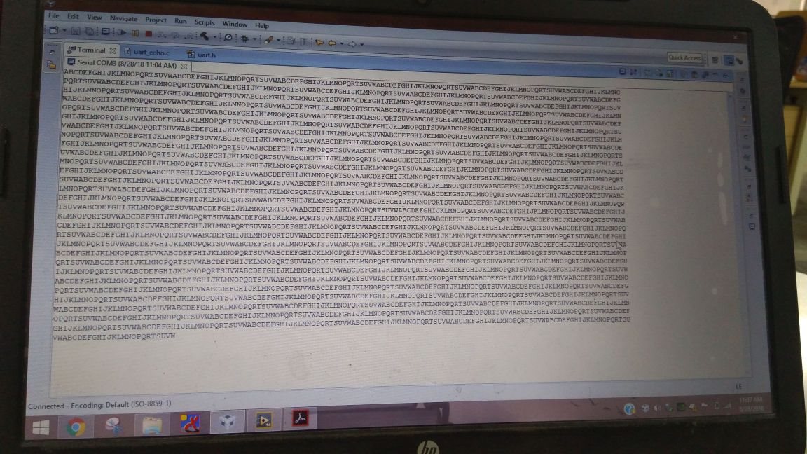

我将 EK-TM4C129EXL 评估套件与 CCS 7.0配合使用
我需要将 一个段落(字符数组)从我的 PC 传输到控制器、反之亦然。 为此、我计划使用 UART 通信。
为了开始 UART 通信、我检查了 UART_echo 示例。 UART 中断处理程序中的代码如下所示:
while (ROM_UARTCharsAvail (UART0_BASE))
//从 UART 读取下一个字符并将其写回 UART。
ROM_UARTCharPutNonBlocking (UART0_BASE、ROM_UARTCharGetNonBlocking (UART0_BASE));

首先、当我发送一个段落时、只有16到18个字符回显 并打印 在控制台屏幕上。
然后、我删除了 LED 闪烁逻辑、它在收到每个字符时通过注释进行闪烁。 现在、无论段落大小如何、整个段落都会得到回显和打印。 非常完美。
问题是、如果我再次尝试将传入字符存储 在 char 数组中、则只存储16 - 18个字符、并且非常不可靠。 我在 while 循环中使用以下代码将传入的数据存储在缓冲区中。
buf[i++]= ROM_UARTCharGetNonBlocking (UART0_BASE);

    即使缓冲区中没有字符、"UARTCharGetNonBlocking"函数也始终立即返回。 如果可以在该函数中等待接收字符、则可以改用"UARTCharGet"。 否则、您可以检查函数 UARTCharGetNonBlocking 是否返回-1。 这意味着接收缓冲器为空。 另一种方法是调用 UARTCharsAvail(),并且仅在 UARTCharsAvail()返回"true"时调用 UARTCharGetNonBlocking()。
    感谢 Bob。
    示例程序使用 UARTCharsAvail()函数作为 while 循环条件来获取一组传入的字符,并在它们出现时打印它们。 如下图所示、打印字符效果非常好。
    但在相同的条件下、如果我尝试将这些字符存储在缓冲器中、则仅存储16个字符。
    我将尝试使用 UARTCharGE()函数。
    在之间、TM4C129ENCPDT 数据表中提到 UART 接收 FIFO 只有16 x 12位深。 因此、在单个 UART 中断发生时接收一组字符(段落)肯定需要 UART 的缓冲操作、即使用 UARTgets 函数并维护内部缓冲区。
    遗憾的是、CCS 中没有缓冲 UART 操作示例或使用 UARTgets 函数的示例。 UART 缓冲操作中是否有任何示例?
    感谢你能抽出时间。
    我创建并附加了一个在缓冲模式下使用 UART 标准 IO 例程的项目。 我实际上遇到了一个问题。 UARTWrite 函数未按应有的方式终止 NULL 字符。 因此、此项目包含"uartstdio.c"的修改版本。 我将在下一个版本中记录该错误以进行修复。 使用"File"->"Import"并从附加的.zip 文件导入此项目。

    在缓冲模式下使用 UART 标准 IO 时,中断函数 UARTStdioIntHandler()负责接收字符并将其放入循环缓冲区。 这是一个不同于我在示例中创建的"UARTBuffer"的缓冲区。 此"内部"静态循环缓冲器的大小由"uartstdio.h"文件中的"UART_RX_buffer_size"定义。
    现在在 main()循环中,您需要从内部循环缓冲区中获取数据并对其进行处理。 问题是如何确定何时有一整套数据供处理。 如果传入字符串为 NULL 或以返回分隔、它们将存储为循环缓冲区中的 NULL 终止字符串。 对函数 UARTPeek (0)的调用可以确定是否已完全接收到以 null 结尾的字符串。 如果是、函数将返回该字符串中的字符数数量。 否则、该函数返回-1。 然后,可以使用 UARTgets ()从循环缓冲区中抓取字符串。
    如果您想在接收到一定数量的字符后处理传入数据,请使用函数 UARTRxBytesAvail()来查找已接收的字节数。 当该值是所需的字节数时,用 UARTgets ()来抓取它们,除非字符数组中包含 NULL 字符。 然后使用循环和 UARTgetc()。
    根据可用 RAM 设置内部循环缓冲区的大小、接收到的字符串的大小以及在您可以返回并处理下一个字符串之前可以接收的字符数。

    这听起来像是一个很好的计划。 您无需重置循环缓冲区。 UARTgets ()函数向前移动"tail"指针、使循环缓冲区上的该部分再次可用。 唯一的问题是、您能够以最快的速度处理字符串、这样"头部"指针就不会超过"尾"指针。 缓冲区的大小应是可能的最长字符串的两倍。 目前、如果循环缓冲区已满、中断处理程序只丢弃传入的字符。 您可以通过在现有的"if (!RX_buffer_full)"中添加"else"语句来修改函数 UARTStdioIntHandler()、以设置一些全局易失性标志、从而让您现在发生溢出错误。
    在主循环中使用 UARTPeek ('<')、而不是在中断处理程序中使用。
