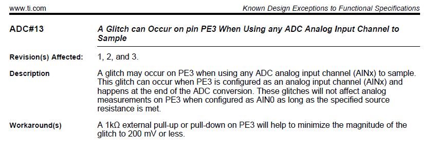

    您好、Sumit、
     该值比预期的值多大?
     我不确定您是否已达到以下勘误表。 对于实验、您能否尝试不使用 PE3并查看它是否起作用?
    您好、Charles、
    我尝试不使用 PE3引脚、但它没有产生任何影响。

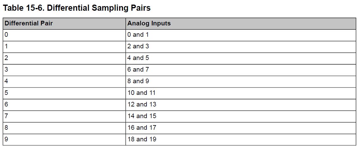

    您能更改一下
    发件人:
                  ADCSequenceStepConfigure (ADC0_BASE、2、0、ADC_CTL_D|ADC_CTL_CH0);
                  ADCSequenceStepConfigure (ADC0_BASE、2、1、ADC_CTL_D|ADC_CTL_CH1);
                  ADCSequenceStepConfigure (ADC0_BASE、2、ADC_CTL_D|ADC_CTL_CH2);
                  ADCSequenceStepConfigure (ADC0_BASE、2、3、ADC_CTL_D|ADC_CTL_CH3|ADC_CTL_IE|ADC_CTL_END);
    至:
                  ADCSequenceStepConfigure (ADC0_BASE、2、1、ADC_CTL_D|ADC_CTL_CH1|ADC_CTL_IE|ADC_CTL_CTL_END);
    请阅读 driverlib 用户指南中有关差分模式的说明。 ADC_CTL_CHO 用于 AIN0/AIN1对、而 ADC_CTL_CH1用于 AIN2/AIN3对。
    ui32Step 参数决定了 ADC 在何时捕获样本的顺序
    触发发生。 对于第一个采样序列发生器、它的范围可以是0到7、从0到3
    对于第二个和第三个采样序列发生器、第四个采样序列发生器只能为零。
    差分模式仅适用于相邻的通道对(例如0和1)。 通道选择
    必须是要采样的通道对的编号(例如、ADC_CTL_CH0表示0和1、或)
    ADC_CTL_CH1表示2和3)或未定义的结果由 ADC 返回。 此外、IF 差分
    当温度传感器被采样时、选择 MODE、返回未定义的结果
    电压。

    您好、Sumit、
    我有一些问题。
    使用以下代码、您从 ui32ADC0Value[0]和 ui32ADC0Value[1]中读取了什么内容? 您之前是否曾说过 ui32ADC0Value[0]将返回与 AIN0/AIN1对对应的正确值、但 ui32ADC0Value[1]将显示为 ADC 输入为开路。
    2.如果您按如下所示的顺序颠倒、您将从 ui32ADC0Value[0]和 ui32ADC0Value[1]中读取什么内容? ui32ADC0Value[0]是否仍会显示与 AIN2/AIN3对相对应的正确值?
    ADCSequenceStepConfigure (ADC0_BASE、2、0、ADC_CTL_D|ADC_CTL_CH1);
    ADCSequenceStepConfigure (ADC0_BASE、2、1、ADC_CTL_D|ADC_CTL_CH0|ADC_CTL_IE|ADC_CTL_END);
    3.当您调用 ADCSequenceDataGet 时,它返回了什么? API 将返回复制到缓冲区的样本数。
