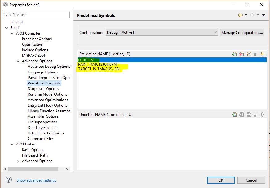

我在 Tiva launchpad workshop 上尝试编译 lab9、但遇到错误。
它仅对 ROM 函数进行八个字节的处理
请帮助我解决此问题。
说明资源路径位置类型
#10010 null:链接期间遇到错误;"lab9.out"未构建 lab9 C/C++问题
"="">processors.wiki.ti.com/.../10234"> null:未解析的符号仍然是 lab9 C/C++问题
gmake:***[lab9.out]错误1 lab9 C/C++问题
gmake:目标"全部"不会由于错误而重新生成。 lab9 C/C++问题
未解析的符号 ROM_FPUEnable、首先在./main.obj lab9 C/C++ problem 中引用
未解析的符号 ROM_FPULazyStackingEnable、首先在./main.obj lab9 C/C++ problem 中引用
未解析符号 ROM_SysCtlClockSet、首先在./main.obj lab9 C/C++ problem 中引用
     您是否有三个预定义符号?
    Target_TM4C123_RB1丢失。 现在它正在工作、但我不了解预定义符号的用途。
    请参阅 rom.h 头文件。 TM4C 的某些器件版本可能没有可用或支持的 ROM API。 对于您正在使用的 API、即 ROM_FPUEnable()、此 ROM API 仅在 TM4C123的器件版本 RA1、RA3、RB1和 RB2中可用。
    #if defined (target_IS_TM4C123_RA1)||\
    已定义(TARGET_IS_TM4C123_RA3)||\
    已定义(TARGET_IS_TM4C123_RB1)||\
    已定义(TARGET_IS_TM4C123_RB2)||\
    已定义(TARGET_IS_TM4C129_RA0)||\
    已定义(TARGET_IS_TM4C129_RA1)||\
    已定义(TARGET_IS_TM4C129_RA2)
    #define ROM_FPUEnable \
    ((void (*)(void)) ROM_FPUTABLE[0])
